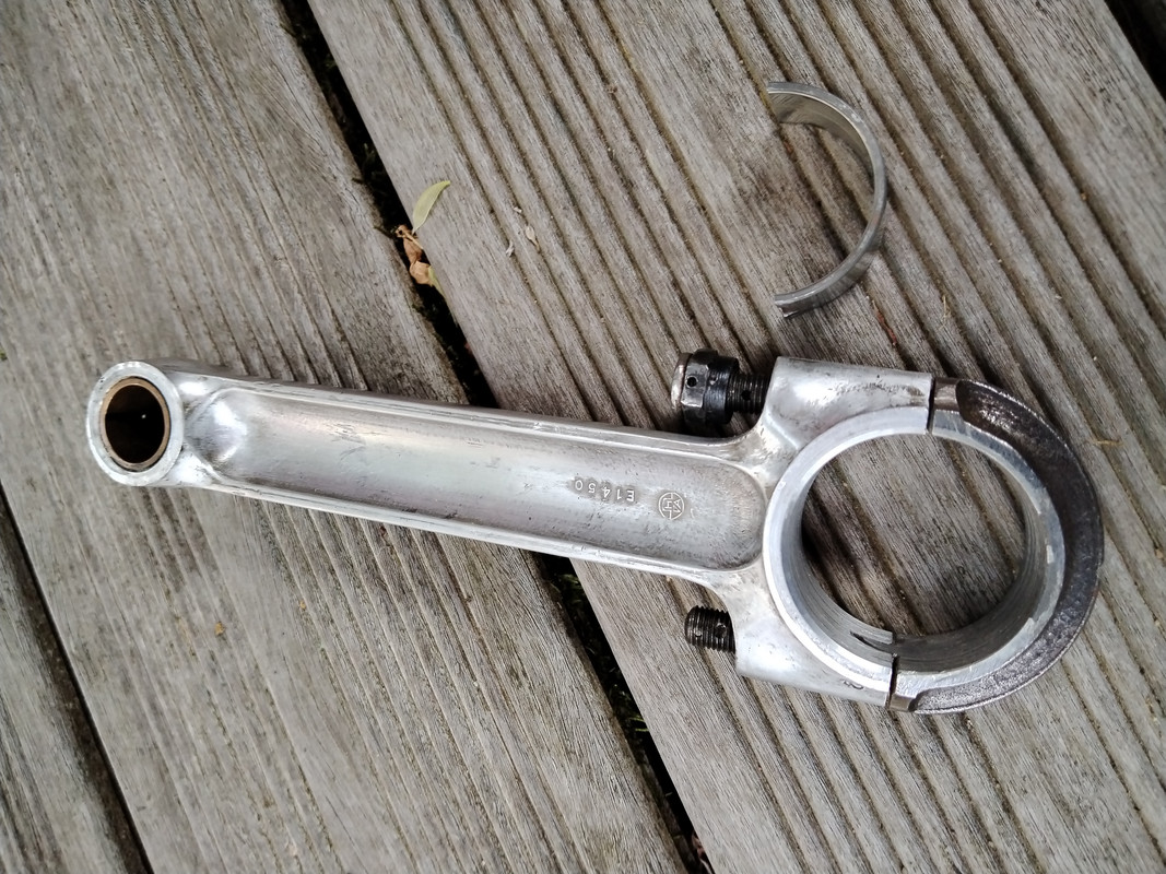

Un élément mécanique animé d'un mouvement alternatif est-il un alternateur ?
Ou est-ce une bielle de Triumph qui est sortie de son sujet ?
