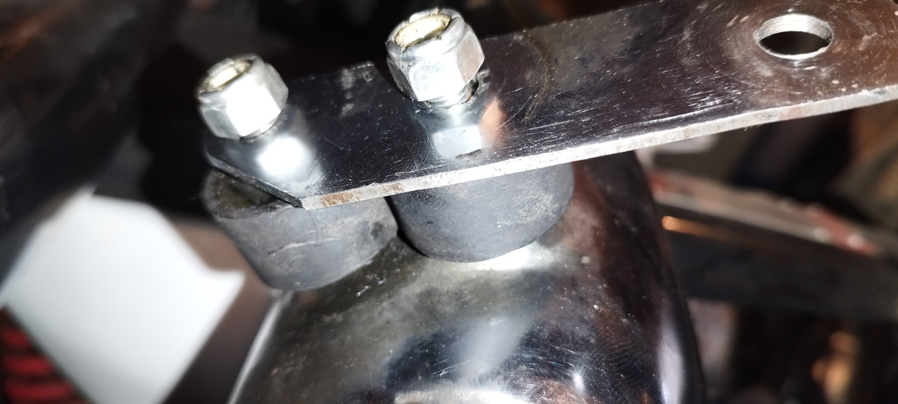

J'ai vu la photo de la belle et je ne regarde qu'un seul silentbloc de fixation entre le cadre et le silencieux gauche. Ça me fait mefier sur que tout a y ete bricole et rien est d'accord a la fixation original, et peut etre que ce soit par cause du silencieux que n'est pas du modele et qu'on a du d'adapter sa fixation a la moto. Ce expliquerait beaucoup de choses. J'imagine que tu t'est deja rendu compte.
Je me demande ça parce que ton silencieux se resemble beaucoup au silencieux de la Dominator / Atlas peut etre? https://andover-norton.co.uk/en/shop-dr ... m-fittings
En ce cas, je pense que les fixations originales pour Commando que tu vas acheter ne te serviraient pas, donc le bout de sortie au se branche le silencieux sur le tube d'echappement est droit et il n'a pas l'angle final qui remonte, au moins on ne voit pas ça sur la photo, je ne sais pas si c'est comme ça dans la realite ou que simplement s'agisse d'un effet optique de la photo.
Mais bon, on pourrait couper un toile en acier pour adapter ton silencieux aux pieces originales de fixation, ou de meme faire toi meme les pieces avec l'idee des pieces originales de caler entre deux plaques deux silentblocs et puis faire une troisieme piece pour adapter les pas filetes a tes pieces. J'ai vu qu'on fait ça sur le schema de part list d'Andover sur la piece 34 (que n'est pas disponible).
Apres, comme les silentbrocs vont se fixer entre deux plaques par le systeme vis-ecrou, tu peux acheter des bons silentblocs d'un fabriquant français en M8, et tu pourras choisir la flexibilité du caoutchouc. En plus, depuis quelque temps, j'acoute des commentaires sur silentblocs importes de l'anglaterre que se sont arraches, dechires, coupes..., apres peux de kilometres..., moi je monte des silentblos en M8 dans les fixations des echappements d'un fabricant espagnol despuis longtemps, je viens de les remplacer recement, c'est facile, je me deplace au magasin, j'en demande 4 avec un caoutchouc souple et flexible, et je remplace les 4 vieux par 15€, ecrous et rondelles neuves et un cafe au lait dans le bar plus proche au magasin compris, c'est l'avantage d'acheter directement a un fabricant national, demander dans le magasin son catalogue, choisir quelques types de silentblocs d'accord a sa description, demander au vendeur des echantilons des pieces que nous interesent et choisir le type que plus s'adapte a nos besoins avec les pieces dans les mains.

La modifiation du cadre porte sur lr renfort de la colonne de direction et la fixation de la bequille centrale : les pots sont fixés sur les platines alu , pas sur le cadre .

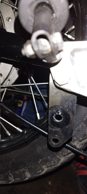

J sais plus ce que je dois faire...
J ai des pattes de fixation qui je pense ne sont pas des pattes que biloute a bricolé le weekend à la tronçonneuse à disque dans le garage....
Mais peut être que ce ne sont pas celle qui se montent pour une commando avec ce type de pots.
Je vous laisse en juger par vous même :

La tienne est un modèle fin 69 début 70 donc avec les modifs qu' écrit JR,et pas d'allumeur comme les premières.
Le kit que tu as mis en photo est fort probablement le bon.
Avant de commander à Andover Norton ou HNW donne leur ton numéro moteur et tu auras les bonnes pièces.
- Messages : 16763
Re: Conseil pour achat Norton fastback 750 de71 ou t150 1975.
Patte de merde, et silentblocs du mauvais côté...
Regarde les pattes chez Andover, rien à voir .

J ai vu de plus je pense qu avec les pattes de merde les silencieux étaient mal positionné sur les collecteurs.
