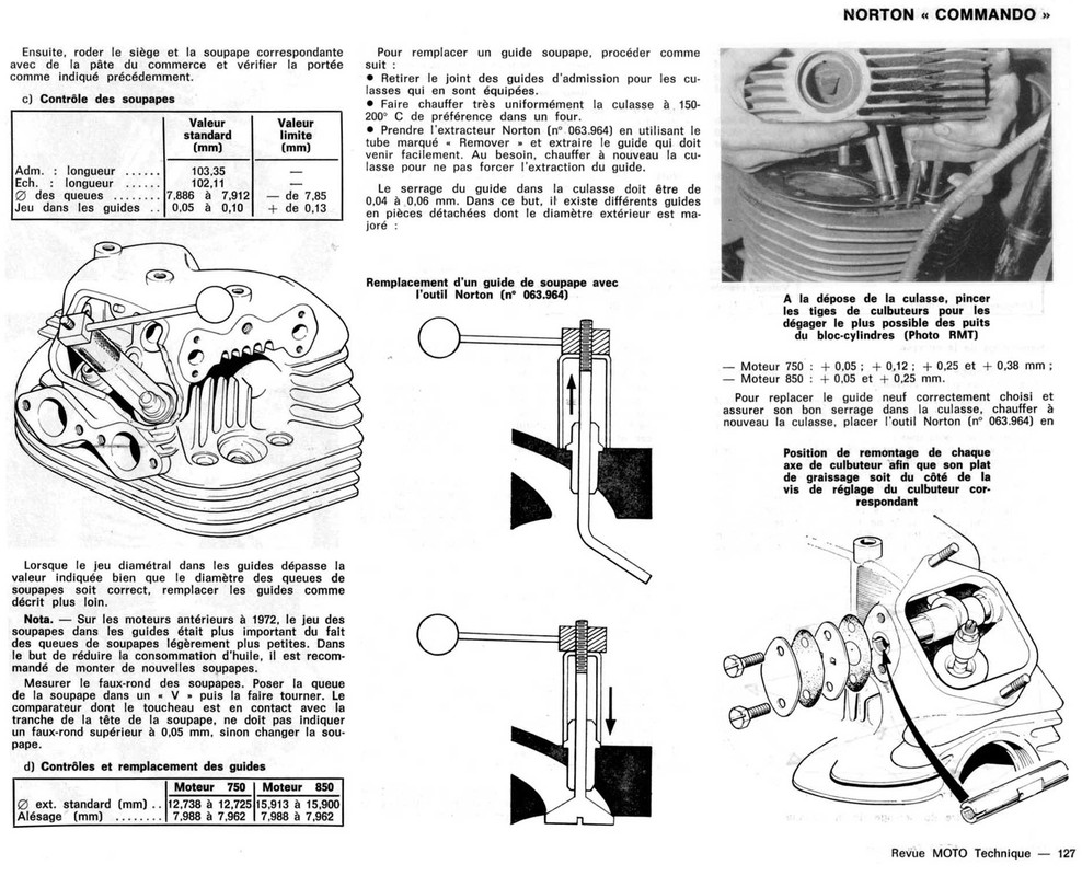

				Oui on peut !
C'est mieux avec une revue technique

				Re: En panne (Norton Commando 1970)
