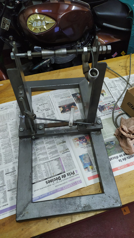

il faut Se bricoler ce truc ou un qui ressemble

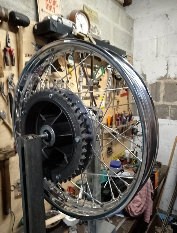

par carcaien
Pas aussi sophistiqué mais tout aussi pratique et fait par mes petites mains
Re: Rayons Roue arrière T140 disk
Publié : 08 déc. 2024, 09:37
vraiment bien beau le moyeu conique ,la jante a le sticker central wheel il me semble ,par contre le diamètre me semble petit?
Publié : 08 déc. 2024, 10:57
par JR
La bonne taille pour les roues c'est quand les pneus touchent bien par terre (Coluche)
Publié : 08 déc. 2024, 11:15
par carcaien
C'est du 18"

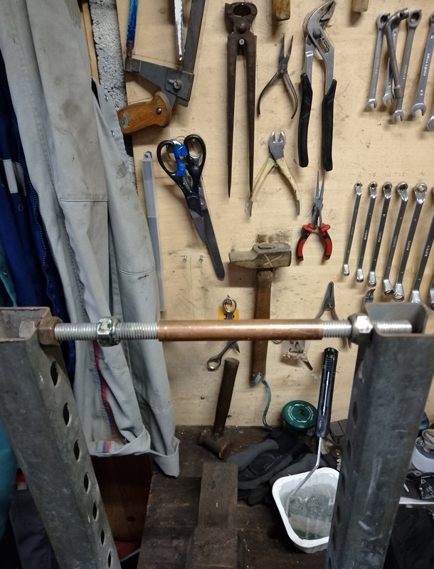

Publié : 08 déc. 2024, 11:21
Philippe... tu as une tige filetée de 14 (?) comme axe de roue, mais je n'arrive pas à comprendre, je ne vois pas de système pour centrer le moyeu (comme les cônes de Jean Pierre) ?????
Publié : 08 déc. 2024, 11:27
sur li'mage ça m'a semblé petit ,il faut que je change de lunettes ou éviter l'apéro du samedi soir
Publié : 08 déc. 2024, 12:48
par carcaien
C'est une tige de 12 avec un tube cuivre 12-14 pour rattraper un peu le jeu dans les roulements et pour finir de centrer et maintenir la roue des écrous nylstop dont j'ai supprimé l'anneau en plastique pour qu'il manœuvre facilement.Le côté bombé se centre automatiquement.

Super j'en suis là,et je suis avec attention vos montages,ne sachant quasi pas souder j'adapte une "béquille" lève moto.
Aussi avec une tige filetée de 12,bon plan les nylstop. :wink: 8)
