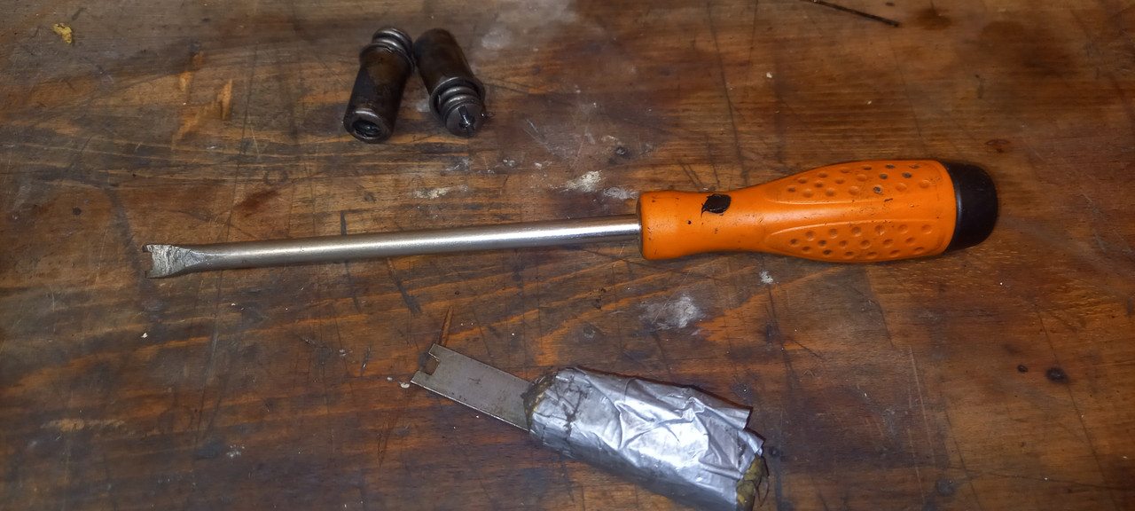

Re: Triumph T140.... épurateur
Publié : 11 févr. 2025, 18:46
Démontage embrayage :
Un des 3 écrous du plateau de pression me résiste. J'essaye d'introduire un tournevis pour repousser le ressort de façon à pouvoir tourner l'écrou.
Les 2 premiers écrous , ça a marché comme ça.... Pas moyen d'avoir le 3ème. Je n'arrive pas à introduire un tournevis ou une lame de couteau entre le ressort et la tête de l'écrou.
Une astuce?
Publié : 11 févr. 2025, 19:03
par guyader
Tu te sers de quel outil pour dévisser l' écrou ?
Publié : 11 févr. 2025, 20:42
Fabrication maison :
