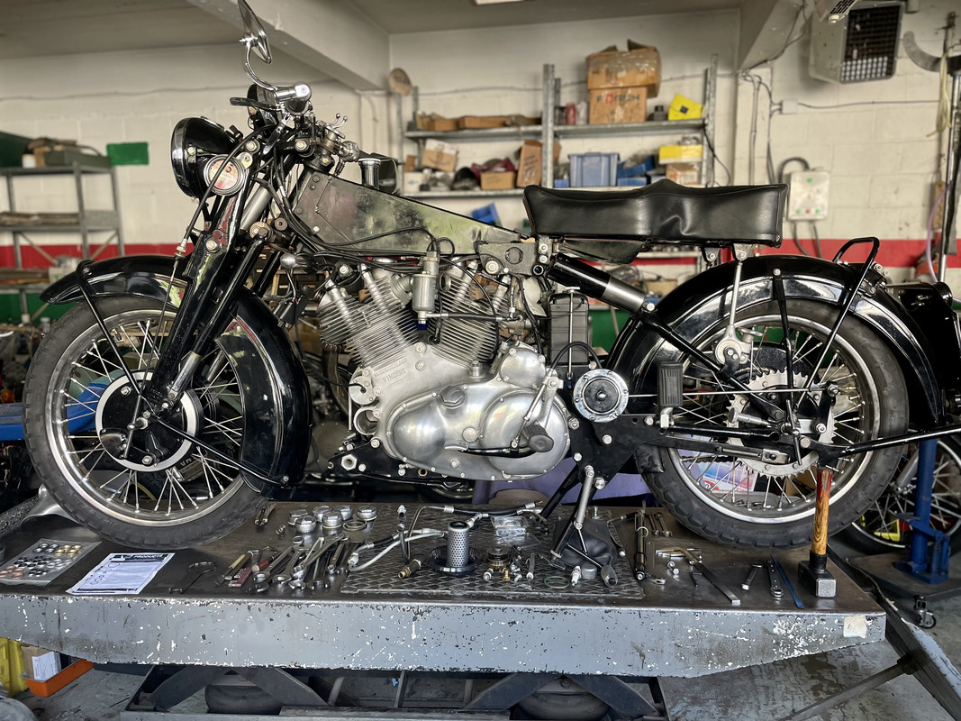

Aux dires d’un vieux gourou de motos anciennes anglaises ( plus jeune que moi tout de même…) les descentes d’huile indique pour lui, qu’il faut changer sa pompe !!!
Pour les commandos:
Ca serait la recommandation de l’usine…"wet sumping » = pompe usée et donc mauvaise pression à chaud = casse probable.
On utilise exclusivement des pompes de chez Norvil
Pour les BSA:
Il pose des SRM quand elles sont disponibles et adaptées aux modèles. ( c’est ce que j’ai posé ! Oufff )
Pour les plus vieilles on ne peut que contrôler la pompe faute de fournisseur du type SRM ou Hippolyte ?? …. , et on fait attention en la remontant de ne pas trop la serrer pour ne pas la déformer car elles sont en Zamak ( réformable)
Pour Triumph:
Il prend des pompes chez Harris. Pompes refabriqués en Angleterre sous licence ou des SRM haut débit si l’on veut sécurisé la chose.
… et démarrer carter plein d’huile, il pense que c’est pas possible, …. mais tout serait possible pour certains !
En tout cas il ne croit pas à une casse moteur …. mais de l’huile partout oui ! :mrgreen:
La pompe , C’est pour lui la pièce maitresse d’une machine donc "Pas de pitié et pas d’économie … si non ça coûte un moteur+ le dérangement d’une dépanneuse «
Voici sur quelle machine il travail actuellement …
