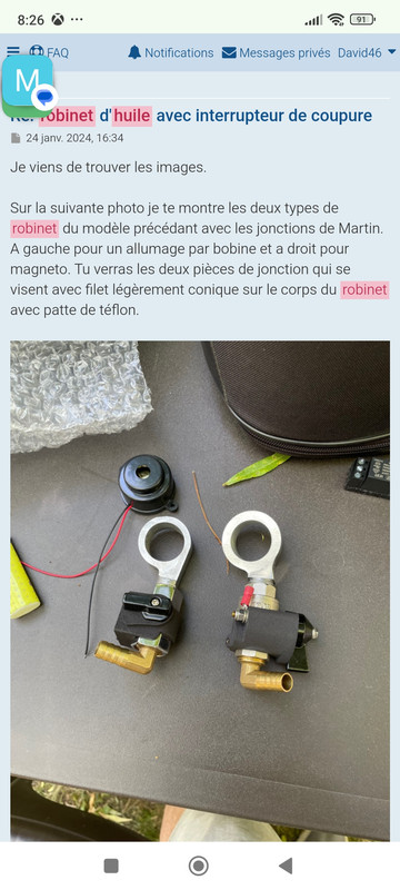

Il y a tout de même bien mieux et sans risques comme solution. Sur le forum cela a déjà été abordé un robinet avec un coupe circuit. S il est fermé pas possible de démarrer la bécane. Bref c est efficace :mrgreen:
David46 En ligne
Messages : 308
Re: Descente d'huile carter
Message non lu par David46 »
Ce système et bien moins risqué.
