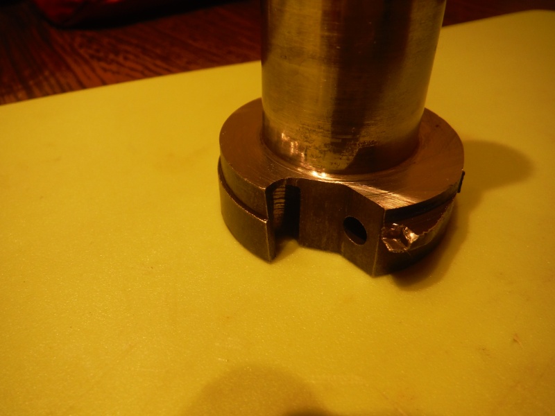

pour la cage à aiguilles, je pense la dépecer sur place avec mon Proxxon ??
je ne veux pas faire recharger l'arbre, mais le Spindle à la butée ... ou un neuf ?
Bonne nuit
Messages : 9245
j'ai peut être pas tout pigé ton arbre de boite "layshaft" est en bon état ce qui est malade c'est le kick spindle
reference 57-1981 qui est entamé

jean-pierre a écrit :j'ai peut être pas tout pigé ton arbre de boite "layshaft" est en bon état ce qui est malade c'est le kick spindle
exact , c'est le kick spindle qui ne va pas
comme tu peux le voir sur la photo plus haut, la butée du spindle qui "butte" sur le kick stop plate est creusée, c'est cette partie à faire recharger, ou pas et on passe au neuf
