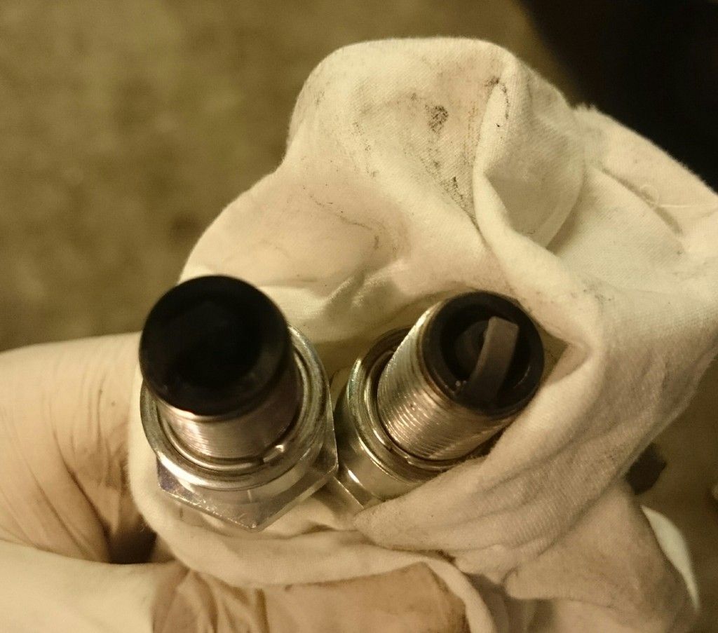

Aujourd'hui 20km, mais avant de partir j'ai recalé l'avance à la strobo pour un 28-30° à plus de 3000trs, elle démarre bcp plus facilement, je devais être autour de 20-22° avant.
Ca commence à fuir d'un peu partout, l'avantage c'est que comme l'huile est propre tu sais tout de suite d'où ca vient à la couleur.
Jaune whisky : resserrage vis sup d'axe de bras oscillant et ses caches latéraux
Rouge kir framboise : Vis du cache de carter de transmission boite/moteur resseré
Jaune suze : cache culbu à resserer !

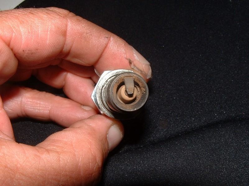

Le moteur a l'air content, c'est un peu riche à gauche et un poil pauvre à droite mais comme je pousse pas au delà de 3000 trs, je touche pas au réglage carbu pour l'instant.

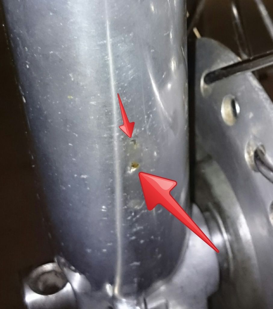

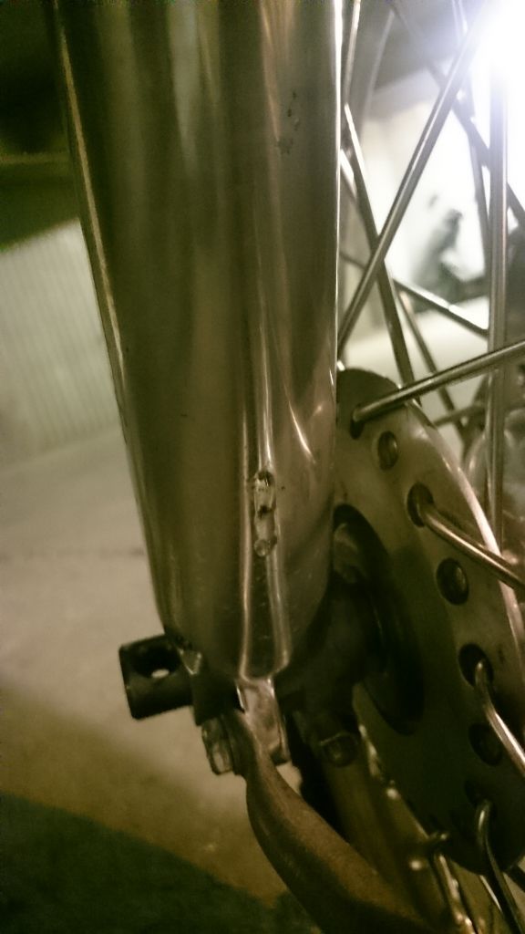

Par contre y a une fuite qui est pas cool du tout, fourreau de fourche percé !!!
Ca sent un démontage barbare à l'étau dans une vie antérieure.
Ca me plante un peu plus le budget ce truc, et question budget j'ai déjà donné trop à mon goût quand je regarde la moto.

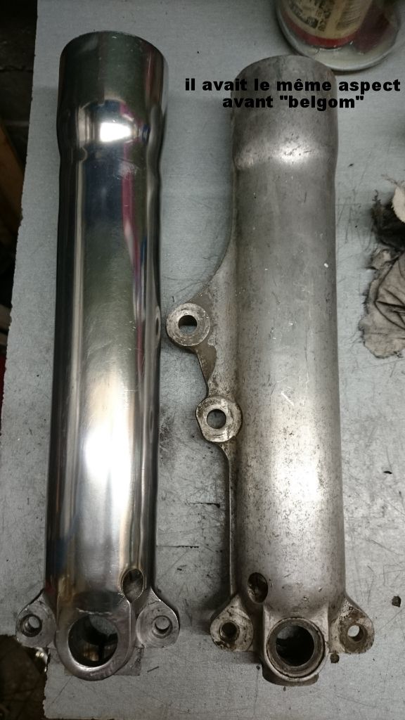

J'ai bien un deuxième jeu de fourreau ds mon lot de pièces mais il est pas poli, donc cosmétiquement ça va faire tache (déjà que le feu arr et les collecteurs me sortent par les yeux)

Juju ,trouve un bon soudeur pour le fourreau de fourche. :wink:
Messages : 3064
Re: [Norton commando 750 Mk IV] Un puzzle vers l'aventure
Une soudure "à froid" ne serait-elle pas suffisante ? ? :oops:

Pour les fourreaux, à ma connaissance ceux des commando ont toujours été polis donc si celui que tu as est copieusement terni, Belgom alu et huile de coude devrons résoudre le problème.

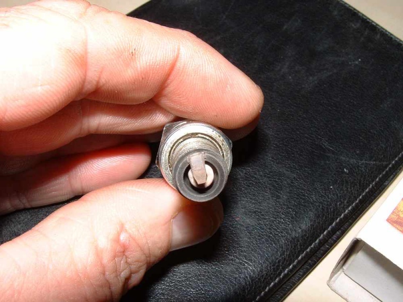

En revanche tes bougies ça ne va pas du tout. A moins que tu n'ais un allumage particulièrement faiblard, mais en ce cas elle ne démarrerait pas aussi facilement, à droite c'est trop riche et à gauche c'est ultra trop riche, la tu frise le claquage de bougie.
D'après Tricati une bonne carburation avec du SP98 devrait donner ceci.
Et à l'en croire celle ci serait un poil riche, alors les tiennes...
Moi je pense être encore un peu pauvre et je compte essayer un puits de 107 ou une autre aiguille ou les deux, il va falloir encore passer une commande. En plus la moto donne quand même l'impression de beaucoup chauffer alors que je suis bien loin de la malmener.
J'imagine que tout comme moi tu ne roule que sur un mini filet de gaz, alors inutile de commander d'autres gicleurs, le problème n'est pas la. C'est une question de de richesse excessive pour une faible ouverture des gaz.
Pour moi tu es bon pour une redépose des carbus suivi d'un examen ultra minutieux des deux bestiaux. Niveau de cuve, état des pointeaux et du circuit de ralenti, état et type de boisseaux, état et type des aiguilles et des puits. Normalement tu es au moins à peu près sur d'une chose ce n'est pas un problème de prise d'air.
A moins encore que cela soit un problème de conso d'huile mais elles ont l'air bien sèches.
La bonne mise au point, tout comme la reconstruction ça fait aussi partie du plaisir.

Jipé , il est en rodage ,et ne dépasse pas 3000 , à mon avis un simple coup de tournevis sur les richesses devrait grandement améliorer la situation , une fois la chose en température ....

PPAT a écrit :Une soudure "à froid" ne serait-elle pas suffisante ? ? :oops:
PPat
Moi aussi, j'essayerais la soudure à froid en 2 composants pour pouvoir rouler, quitte à changer le fourreau plus tard.
Bien vidanger avant et dégraisser.

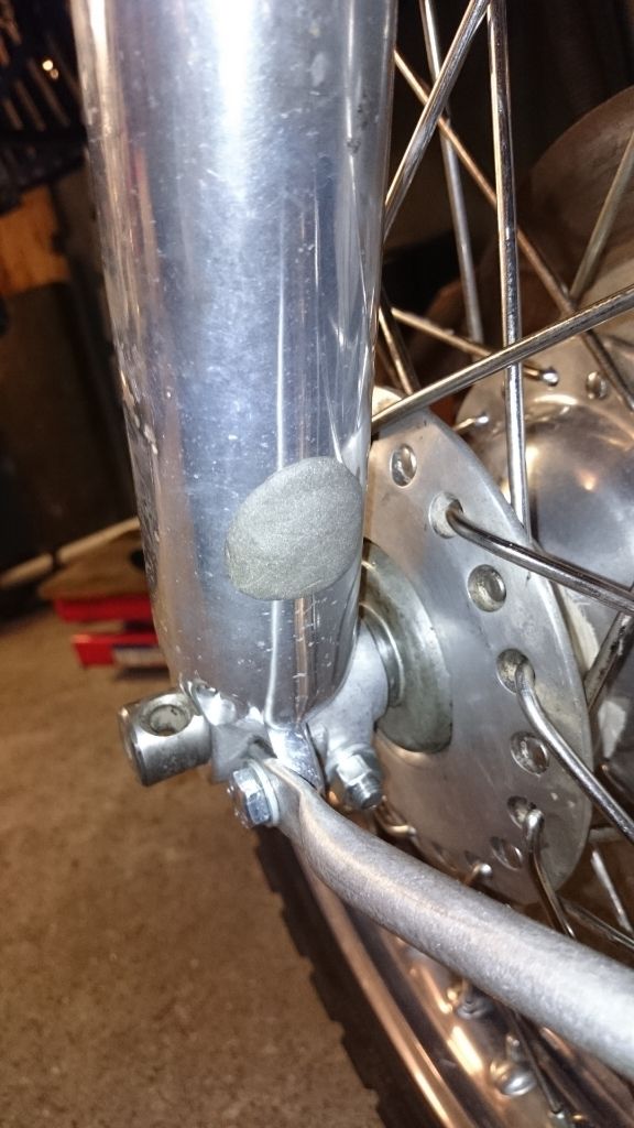

Pour la fourche, le plus simple pour pouvoir rouler c'est de mettre, sur chaque trou, une rondelle de caoutchouc souple , genre clapet de robinet, tenue par un serflex.
Evidemment, ça fait bricolage mais c'est provisoire...

gigi a écrit :Jipé , il est en rodage ,et ne dépasse pas 3000 , à mon avis un simple coup de tournevis sur les richesses devrait grandement améliorer la situation , une fois la chose en température ....
Mais moi aussi je suis en rodage et je m'autorise même à lui laisser prendre 3500tm avec au plus 1/4 de gaz.
Sur ma moto, avec il est vrai un seul carbu et la le problème est sans doute différent, agir sur la vis d'air ne change pas grand chose hormis le comportement au ralenti en revanche en mettant l'aiguille au cran du bas j'ai immédiatement remarqué que je n'avais plus besoin du volet d'air. Cela dit mes bougies persistant à être trop blanches il va bien falloir essayer autre chose.
Sur la moto de juju c'est semble-t-il le problème inverse, on peut bien sur tenter d'ouvrir un peu plus les vis d'air mais je crois qu'avant tout il faut être certain du bon état des carbus. Je ne sais pas ce qu'il y a dedans ni ce qu'il a fait dessus d'où mon conseil, qui n'est jamais qu'un conseil qui n'engage que celui qui l'écoute.

Oui, Jipé, mais toi tu es au grand air breton , celui qui arrive chargé du bon oxygène de nos cousins d'Amérique ...Juju , lui doit se contenter d'un air déjà anémié par les diesels RATPistes...
Blague à part, lui, il est en ville quasi tout le temps ...donc plus souvent boisseaux fermés , tout passant par le circuit de ralenti...

Fourreau fuyard, je suis parti sur les 2 options.
Plan A : Rustine à la quick metal sur une zone degraissée, ca prend en 1h, test en fin de journée. Si ça tient je laisse comme ça ds l'immédiat
Plan B : Belgom et huile de coude sur le fourreau degueux/oxydé. Il est pas nickel mais c'est mieux que 133 GBP HT.
Carburation
Les carbu avaient eu ledroit à un check up complet (cuve à ultra son- vinaigre, boisseaux neufs, aiguilles neuves, gicleurs neufs)
Je penche plus pour le ralenti/richesse car vu qu'à Paris tu fais 20 secondes de feu rouge pour 1 minute roulée ça encrasse vite. Le régime de ralenti idéal c'est combien? je dois être à 1200-1300, un poil haut, non?

Tout à fait exact, je n'avais pas envisagé le coté RATPiste de la question Paris n'est pas la Bretagne et réciproquement.
Ici je peux me permettre de rouler plusieurs km avec 1/4 d'ouverture sans plus bouger la poignée ce qui me permet de faire un arrêt pour contrôler mes bougies et d'avoir une idée de la justesse de la carburation à ce niveau de gaz.
Dans paris c'est clairement une autre histoire. 3500tm cela fait à peu près 100kmh, plusieurs km dans ces conditions même sur le périph, limité maintenant à 70kmh, ça tient un peu du suicide.
