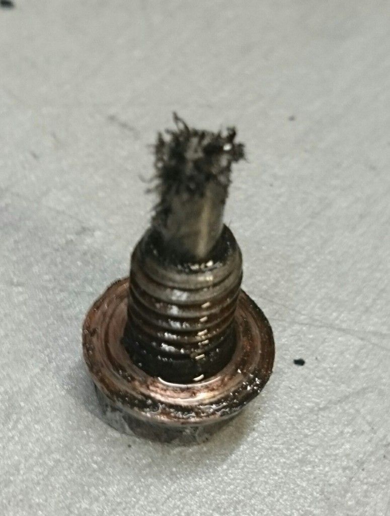

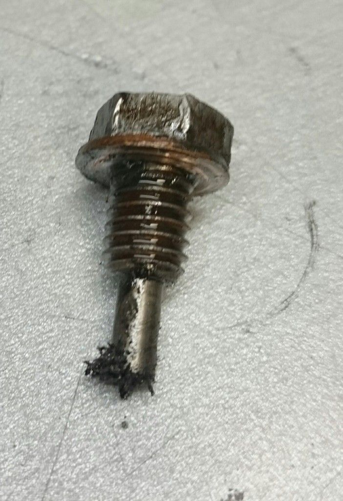

zerton a écrit :Ne pas oublier que ces mécaniques ne sont pas silencieuses ... :?
A fortiori près du ralenti. Regarde ta vis magnétique, tu ne devrais pas y trouver grand chose
si ce n'est du réconfort! :lol:
C'est pas énorme, mais bon 100km... :|
Les bruits c'est effectivement toujours délicat à interpréter, je vais continuer à roder, l'oreille tendue.

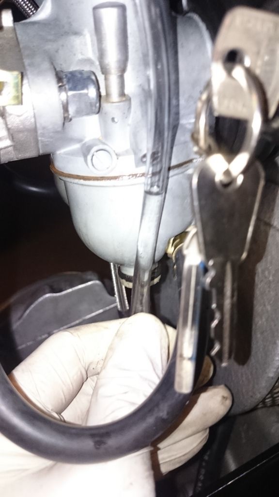

Pour ça faut que je règle ma carburation qui est tjrs trop riche, et mon cylindre droit chauffe bcp plus que le gauche ( +10°c sur une culasse à 110°c culasse, + 30-50°c sur le coude à 160°c d'écart). J'ai passé un pinceau avec de l'essence sur les pipes, pas l'impression d'avoir une prise d'air.
La vérif des niveaux de cuves me parait conforme.
J'en avais beaucoup moins après 1200 km et moteur refait à neuf du haut en bas,mais je me rappelle plus ce que tu as mis en neuf sur ton moteur (39 pages à relire :wink: ) aussi je peux pas donner un avis sur cette limaille métallique.

Je trouve la taille de ces limailles bien importante... :cry:
C'est loin d'être rassurant.

pour ton niveau de cuve vérifie le moteur en marche, parce que moi a l'arrêt j'avais a peu près tes niveaux mais moteur en marche ca remontait fort!!!
je pense que les flotteurs devaient être a la limite de toucher les hauts de cuves
a l'arrêt le pointeau était étanche mais en marche avec les vibrations ca n'était plus le cas...
a voir
:wink:

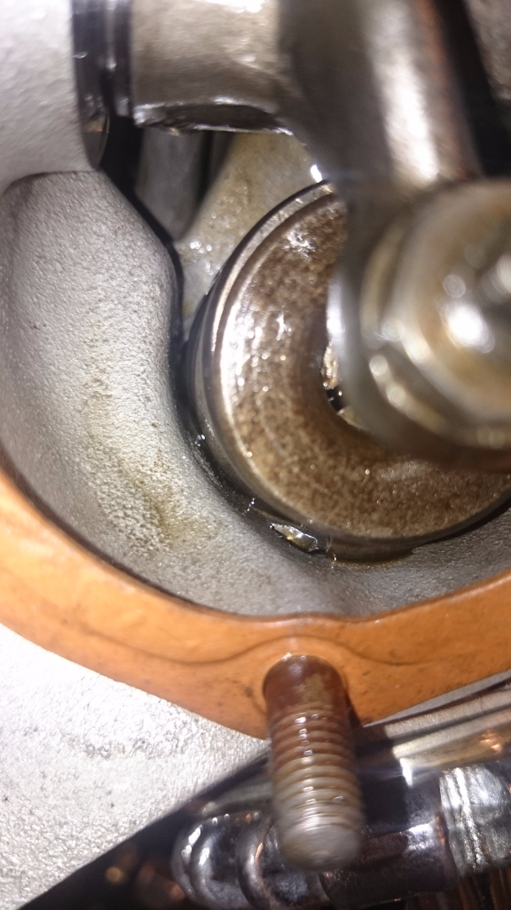

En fait cela ne chauffait pas trop d'un coté, mais ça chauffait pas assez de l'autre : Ressort de soupape d'échappement cassée :!:
Bien sûr je ne les avais pas changés... reste à savoir pourquoi la casse, usure ou ?
Sur la vidéo, je pousse la soupape avec le pouce
Reste à réfléchir à la meilleure stratégie de réparation.

Bon on va dire que c'est la faute à pas de chance, j'espère que tu ne vas pas me porter la poisse, moi non plus je n'ai pas changé mes ressorts.
Sinon, bien sur il faut déculasser, théoriquement ça peut se faire moteur dans le cadre. Je dit théoriquement d'après le manuel Norton, parce qu'en ce qui me concerne je n'ai pas réussi à le faire, il ne manquait pas grand chose mais ça ne passait pas.
Détail qui à sans doute son importance, ma tentative avait été faite moto sur la béquille centrale et dans cette position le moteur est solidaire de la béquille, à cause de l'isolastic le reste de la moto a tendance à descendre très légèrement sous l'effet de son propre poids. Peut être qu'en callant la moto sous le cadre à ce moment la c'est l'ensemble moteur boite qui a tendance à descendre et cela permettra peut être de gagner les 1 ou 2mm qui manquaient sous la poutre pour pouvoir sortir la culasse.
Je n'ai pas essayé, j'ai choisi de déposer les culbuteurs ce qui a permis de monter les tiges un peu plus haut et elles ont pu passer sans problème au dessus du plan de joint de cylindre et la culasse a pu sortir.
De toutes manières pour changer les ressorts, je suppose que vu ce qui s'est passé tu vas choisir de les changer tous, il te faudra bien déposer les culbuteurs et leurs axes.
