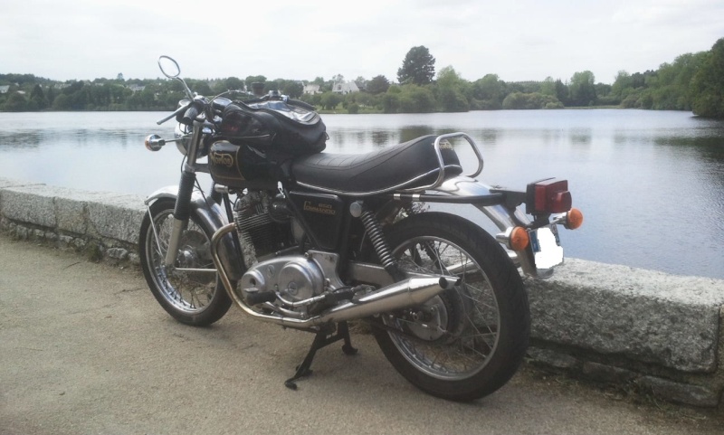

Heu... Bien embêté pour répondre à ta question, Ce qui est certain c'est que cette moto était montée comma ça avec la transmission primaire à chaine triple quand je l'ai acheté. Je suis bien incapable de te dire si sur ce modèle de cette année c'est le montage "d'origine". Ce qui est certain c'est que ce soit avec la transmission à chaine ou à courroie ça ne semble poser aucun problème, en tous cas pour l'instant. Il semblerait que ce soit tout simplement une sorte de déflecteur d'huile sensé diminuer les fuites à ce niveau, d'un autre coté il doit y avoir moins d'huile pour assurer la lubrification du roulement de la couronne.

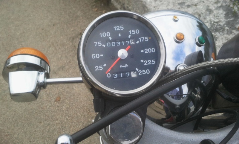

Sinon, je continue mon rodage j'en suis quand même à 340km
317 sur la photo mais j'étais encore à 23km de l'écurie.
R.A.S si ce n'est que, il semble qu'il y ai toujours un très léger suintement au niveau de la culasse et de la prise de compte tour malgré les opérations réalisées.
J'ai tenté de corriger la carburation mais pour l'instant vu le niveau d'ouverture de gaz utilisé ce n'est pas forcément très probant. Pour maintenir 3500tm à environ 100kmh au compteur, 1/4 d'ouverture de gaz est largement suffisant. A ce niveau je doit en être sous l'influence à la fois de la coupe du boisseau et de l'aiguille sans parler du système de ralenti dont l'action n'est pas devenue négligeable à ce niveau. Le gicleur principal de 270 pour l'instant je pourrais presque le démonter sans que cela change quoique ce soit.
J'ai commencé par contrôler autant que j'ai pu le faire l'étanchéité entre pipe d'admission et culasse. Avec ce modèle rudimentaire à deux vis de fixation c'est toujours délicat à assurer.
Ensuite pour ma tranquillité j'ai tout simplement légèrement limé le haut du flotteur pour qu'il ne risque pas de se bloquer sur le corps du carbu avec mes 5mm de niveau de cuve. En revanche, en tout cas sur mon carbu je ne vois pas le problème évoqué par "laurentdom" du titillateur qui risque de gêner le mouvement du flotteur. Même si la partie supérieure du flotteur est en contact avec le plafond de cuve elle est encore à plusieurs mm de cette pièce, donc rien à craindre à ce niveau.
Pour finir j'ai placé l'aiguille, standard 4T à deux traits, au cran du bas mais à ce niveau impossible de faire plus. Première constatation, l'usage du volet d'air est devenu pratiquement inutile du moins en cette saison même si en Bretagne la température a été loin d'être caniculaire.
Les bougies me paraissent mieux quoiqu'encore un poil trop blanches.
Avec ce 1/4 de gaz maxi la monté en régime (maxi 3500) me parait parfaitement linéaire mais sans la moindre pétarade ni hésitation. La vis d'air est dessérée de 1 tour plus un pouillème, le ralenti tient à froid à peut être 900tm après quelques coups de gaz de chauffe et une fois moteur chaud se stabilise vers 1200tm.
Cela dit il n'est pas d'une régularité parfaite mais je pense que le jeu du boisseau dans le corps y est pour quelque chose. Ce qui me fait dire cela c'est que mon câble de gaz étant vraiment limite question longueur hors gaine il n'y a à peu près aucun jeu d'ouverture à la poignée même si quand on lâche la poignée on entend nettement le boisseau retomber sur sa vis de buté. Guidon droit le ralenti est stable à 1200tm, braqué à droite il monte à 2000tm, braqué à gauche pas de changement mais si à ce moment je redresse le guidon le moteur cale. Je pense que c'est le très léger changement de position du boisseau sur sa butée induit par trop de tension dans le câble qui produit ce phénomène. Il va déjà falloir trouver une combine pour avoir au moins 1 à 2mm de jeux à l'ouverture.
Sinon je pense essayer un puits d'aiguille de 107 en place du 106 voir avec un boisseau N°3 voir en conjonction avec une aiguille dite 4 traits. Théoriquement dans mon souvenir, et n'hésiter pas à me corriger si je dis une sottise, elle a un profil plus pauvre mais avec un puits de 107 la progressivité sera différente. Il y a aussi les diffuseurs biseautés mais je ne sais pas trop quelle peut être leur influence. Je sais que tout cela à été monté sur certains modèles de certaines années mais mes souvenirs sont franchement flous.
Le problème avec ce montage c'est que je n'arrive plus à sortir le boisseau sans devoir déposer le carbu et ça pour faire des mises au point boisseau et aiguille c'est un peu galère.
Sinon, je continue à rouler et je prévois un gros contrôle pour les 1000 premiers km.
Telle qu'elle est elle est vraiment agréable à utiliser, elle n'arrache pas les bras mais avec 1/4 de gaz il ne faut quand même pas trop en demander. La partie cycle est beaucoup plus saine et précise qu'avant mais le frein à disque même avec un maitre cylindre de Triumph, je ne sais pas lequel, est franchement léger. Ca va pour rouler, de manière plus qu'attentionnée, entre 90 et 100 mais il va falloir que je me penche sérieusement sur la question. Sinon elle est quand même franchement tape-cul, avec l'age c'est un chapitre sur lequel on devient exigeant et je me demande si je ne vais pas lui offrir une paire d'amortisseurs neufs. Je prends tous les conseil sur le sujet, autrefois les koni avaient la réputation d'être relativement efficace question tenue de route mais nettement moins question confort. Qu'en est il aujourd'hui de la réputation des IKON?
Autre léger soucis, par tranquillité intellectuelle j'aurais voulu pouvoir mesurer la pression d'huile à chaud comme à froid.
J'ai bien le manomètre prévu par RGM mais si j'ai bien compris leur explication il est prévu pour être monté en lieu et place de la durite de graissage des culbuteurs. Si je veux le monter en même temps que cette durite la vis de raccord banjo fournie est vraiment trop courte, avec les deux banjos et les trois joint il ne reste plus que 4mm pour serrer l'ensemble dans l'alu de la culasse. C'est un coup à arracher le filetage en alu donc il me faute une vis plus longue. Mais ou trouver une vis de ce type en 5/16 BSF (22 TPI c'est pas très courant) d'au moins 40mm de longueur sous tête et prévue pour deux banjos accolés? Chez RGM ils n'en ont pas.
Bon on repart, il y a encore des km à faire et les beaux jours semblent enfin arriver.
