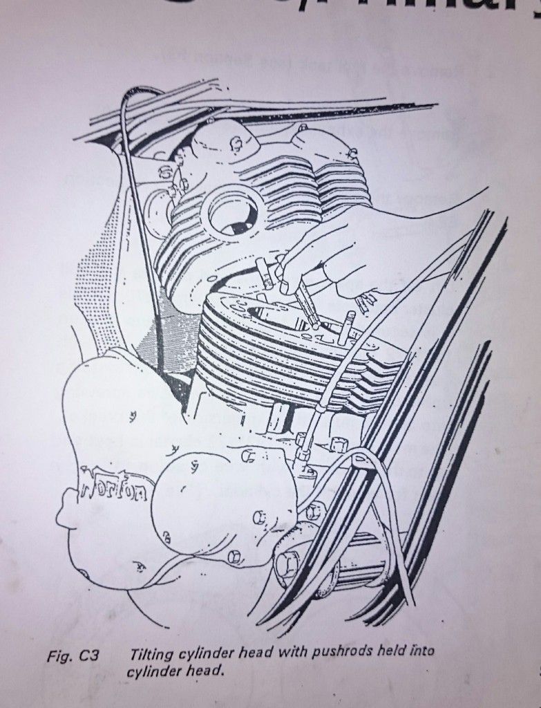

Re: [Norton commando 750 Mk IV] Un puzzle vers l'aventure
Message non lu par JuJu »
Je suis bloqué comme jipé, pas moyen de retirer les tiges de culbu, le cylindre bascule pas en arr comme sur le schema.
J ai essayer avec ou sans pression sur le berceau en mettant un crick ciseau sous la meule.
C'est quoi l'astuce?
Chine
Messages : 3084
Localisation : Cotes d'Armor
Message non lu par Chine »
Il faut démonter les bobine ensuite glisse tes mains pleines de doigts entre la culasse et le cylindre de façon à faire remonter les tiges de culbus au maximum ds la culasse tout en basculant celle-ci vers l'arrière.
c'est la seule méthode à ma connaissance,moteur ds le cadre.
Messages : 17793
Comme Chine,mais c'est vrai qu'à cause des tiges de culbus c'est au millimètre près,tu as enlever les 2 gros silents blocs de la fixation supérieure de la culasse ? Faut mieux enlever aussi le gros condo.
Mais de toute façon la culasse bascule pas autant comme sur le dessin.
JuJu
Messages : 1383
Localisation : Paris
C'est bon sorti, on part vers le haut puis quart de tour, comme si la culasse faisait un mouvement d'hélices, le tout en tenant les tiges enfoncées au plus haut ds la culasse.

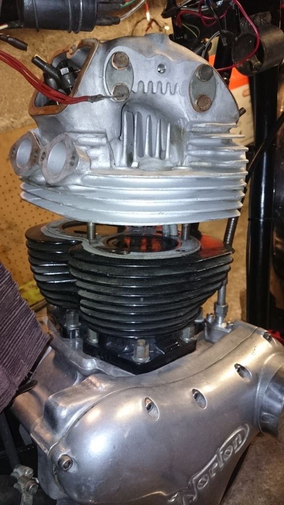

Voila,
En fait les 2 ont cassé, j' ai probablement roulé 15-20km ds cet état. Quand je colle les bouts, j'ai pas l'impression qu'il manque de la matière, en tout pas celle collée au bouchon de vidange magnétique.
Soupape, piston et cylindre intact, mais je reste perplexe sur cette casse, est ce qq chose se baladant ds le bas moteur peut en être responsable?
Xpongebob
Messages : 1672
Localisation : Bordeaux
Compression des ressorts trop forte au remontage ?
Chine
Messages : 3084
Pour casser des ressorts comme çà, "j'opterais" plus pour un corps étranger qui s'est balladé ds la culasse :(
Inspecte bien le puit des tiges de culbuteurs.
JuJu
Messages : 1383
Chine a écrit :Pour casser des ressorts comme çà, "j'opterais" plus pour un corps étranger qui s'est balladé ds la culasse :(
Pour l'instant rien vu, je me demande si je vais pas soulever le cylindre histoire de voir les arbres à came.

Gillou
Messages : 954
Inscription : 29 janv. 2009, 20:51
Localisation : 78 Yvelines, proche Mantes
Message non lu par Gillou »
JuJu a écrit :C'est bon sorti, on part vers le haut puis quart de tour, comme si la culasse faisait un mouvement d'hélices, le tout en tenant les tiges enfoncées au plus haut ds la culasse.
Un tuyau.... Pour pas s'em....der à tenir les tiges de culbu entre ses doigts au risque que tu en ais toujours une qui glisse etc etc Et tout les noms d'oiseaux qui vont avec... Moi je prends 2 vulgaires épingles à linge en bois, je remonte au max de chaque coté les tiges et paf je les épingles.
Et après c'est vachement plus simple à maintenir ... Tu peux aussi enlever l'axe de l'isolastic avant, ce qui fait basculer et descendre ton moteur et te donne plus d'aisance pour le démontage.
JuJu a écrit :Je suis bloqué comme jipé, pas moyen de retirer les tiges de culbu, le cylindre bascule pas en arr comme sur le schema.
c'est pas le cylindre qui doit basculer vers l'arriere
c'est le " cylinder head " ; la culasse en français
