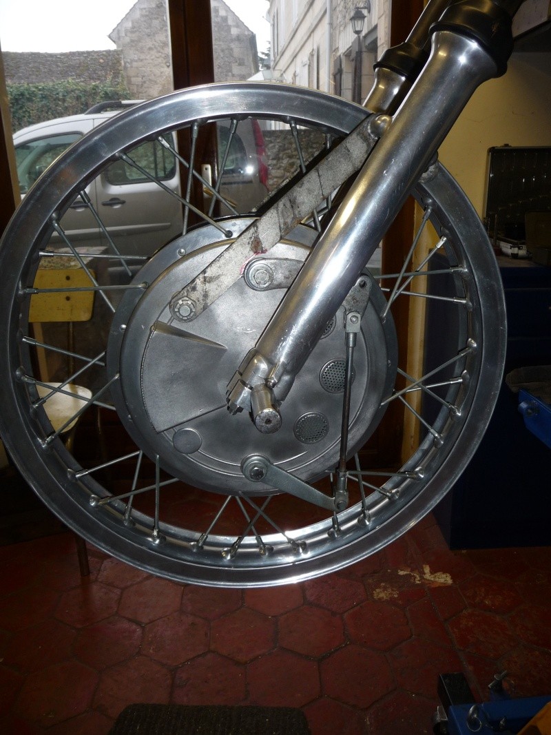

Quelques nouvelles
Histoire de rester dans l'Italienne :lol: ,montage d'un 4 cames Grimeca,bon la broche vient d'un BM serie 5 :mrgreen:

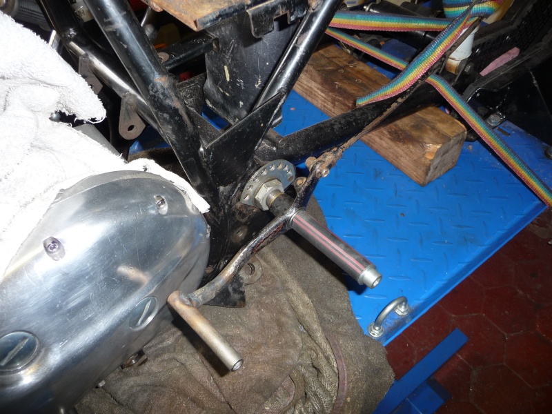

Quelques nouvelles entre deux coupes de bois :roll:
J'ai du retirer 2,5 mm sur chaque flasque pour rentrer la roue dans la fouche de la BSA
Realisation des commandes reculees
Luc94
Messages : 5198
Localisation : 94
Re: Ca me manquait
Message non lu par Luc94 »
Ca avance, avant de bondir !!
la pédale de frein est bien large... tu vas piloter en sabots? :roll: :mrgreen:
