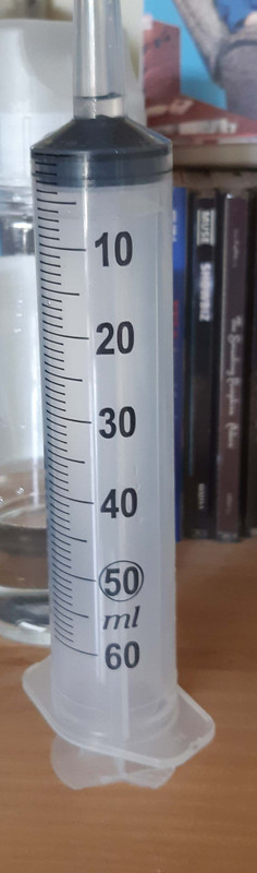

Question : Quelle seringue?

Re: Ratio Maitre cylindre / etrier
tu va a la pharmacie et tu demande une grosse
ils te regarder bizzarement mais comme tu prend pas l'aiguille :mrgreen:
Messages : 11594
Comme celle là?
La prochaine fois j'essaye par le bas! (je sens venir des vannes graveleuses là)
oui et tu prend une durite genre mise a l'air de la batterie ou d'aerateur d'aquarium
il faut bien refermer la vis de purge a chaque rempissage de la seringue

elmo a écrit : 09 mai 2020, 15:10 Question :
1 Quelle seringue?
2 Quelle quantité de liquide on met dans un circuit?
3 Avec un étrier? Avec 2?
1 Les très grosses seringues auront peut-etre moins de pression du coup,
sinon avec une seringue moyenne (à vue de nez une 10ml ou 15ml doit aller, j'en ai de plusieurs grosseurs...)
on peut injecter en 2 fois si besoin en fermant la purge avant de retirer la seringue pour la remplir.
2 La quantité : jusqu’à ce que ça remplisse le bocal, après on peut ajuster (en ajoutant ou en enlevant au niveau du bocal)...
3 Injecter par chaque étrier, si il y en a deux, faire les deux à la suite.
