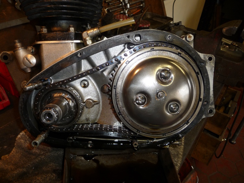

Pour le primaire c'est aussi tout bon,juste peut etre les caoutchoucs de l'amortisseur ............à voir :wink:

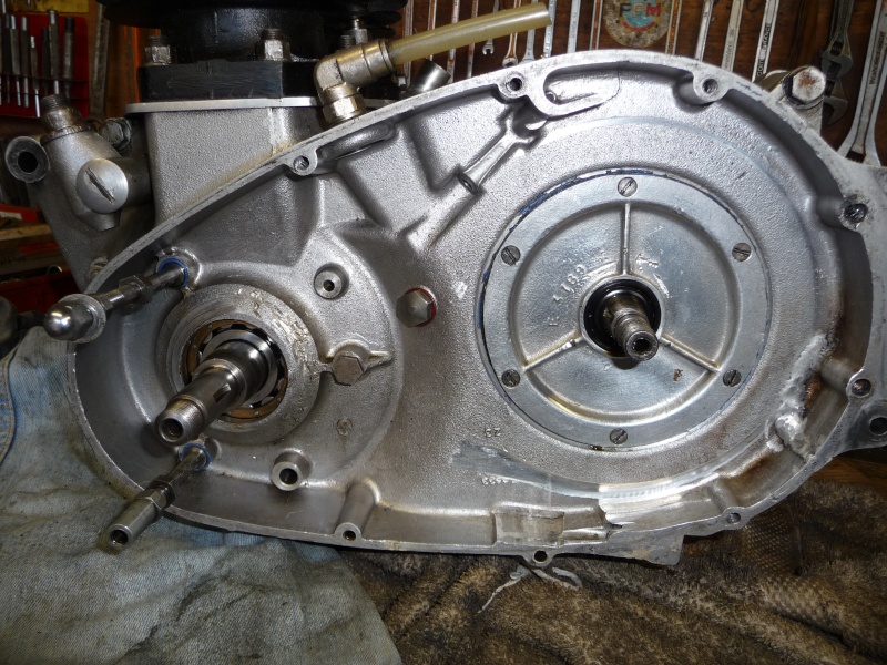

Ca me rapelle mon rebuild :roll:
Le carter a été resoudé ?

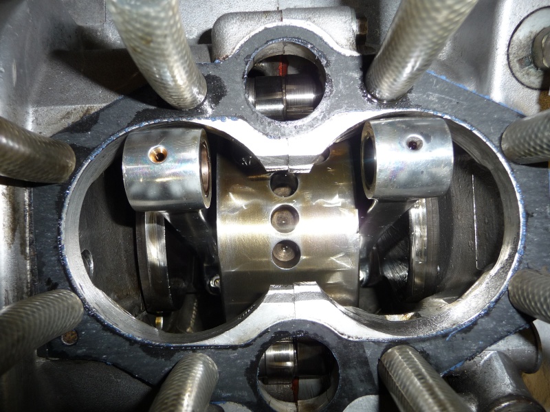

pourquoi il y a une cale sous les cylindres ??...........la course a était augmenter ?? ....... ou les bielle ce sont elle mis a pousser en longueur ?? :mrgreen:
barbe en zinc
Messages : 3153
Re: Travaux d'hiver et divers
bonnie33 a écrit :pourquoi il y a une cale sous les cylindres ??...........la course a était augmenter ?? ....... ou les bielle ce sont elle mis a pousser en longueur ?? :mrgreen:
Oui,c'est un vilo de Norton Commando donc la course est de 89 au lieu de 82 .

barbe en zinc a écrit :Pour le primaire c'est aussi tout bon,juste peut etre les caoutchoucs de l'amortisseur ............à voir :wink:
Pô Pô Pô .... Y'a un vieux barbu qui m'a dit un jour , sur un moteur anglais quand t'as un doute tu changes !.... :mrgreen: :mrgreen: :mrgreen:

On verra au remontage ...................pour le moment je ne doute de rien ..............cela m'arrange :lol:

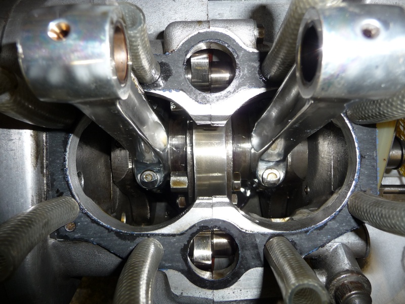

Pour la suite,le vilo est toujours à sa place,ainsi que les bielles :mrgreen:
Ac et poussoirs peuvent encore faire du km .

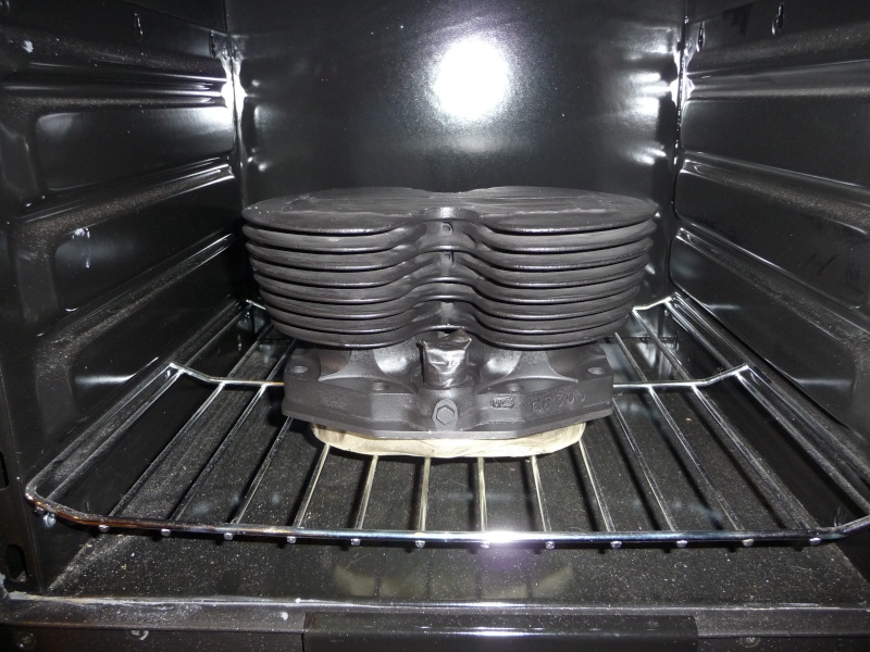

Vu le superbe temps qui sevit en ce moment en Picardie :roll:,l'atelier est le bienvenue
Un peu d'usure,mais pas de mauvaises surprises
Le cylindre a fait peau neuve :lol:
