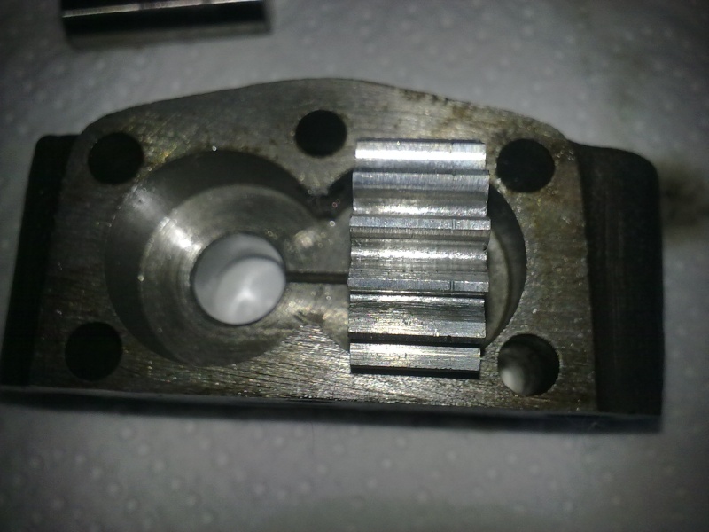

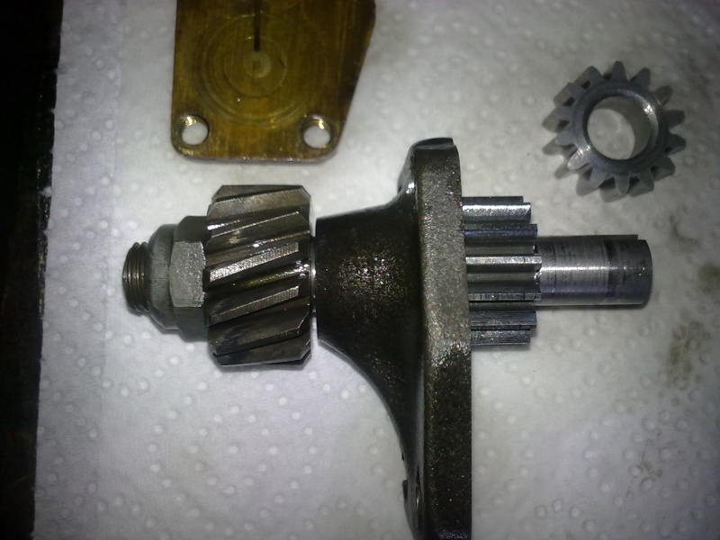

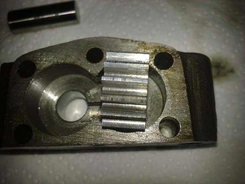

j'ai eu beaucoup de chance elle semble en bon état
les griffes que l'on voit dans le bronze sont superficiel et le jeu latéral intérieure est quasi nul tant en aspiration qu'en refoulement
déjà une bonne chose

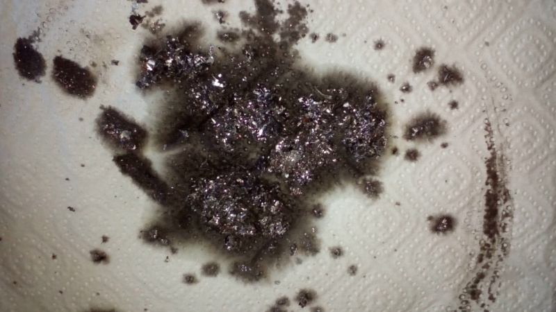

il est l'heure de vous souhaiter Bonne Appétit
les limailles ont deux couleurs grises probablement du coussinets et laiton couleur des cages de roulements
donc il m'a fait la total, c'est pas que j'allais les laissés (les roulements) mais quand même
en plus j'ai démonté l'embrayage et il n'est pas de première jeunesse, 3.6mm pour les disques de friction
