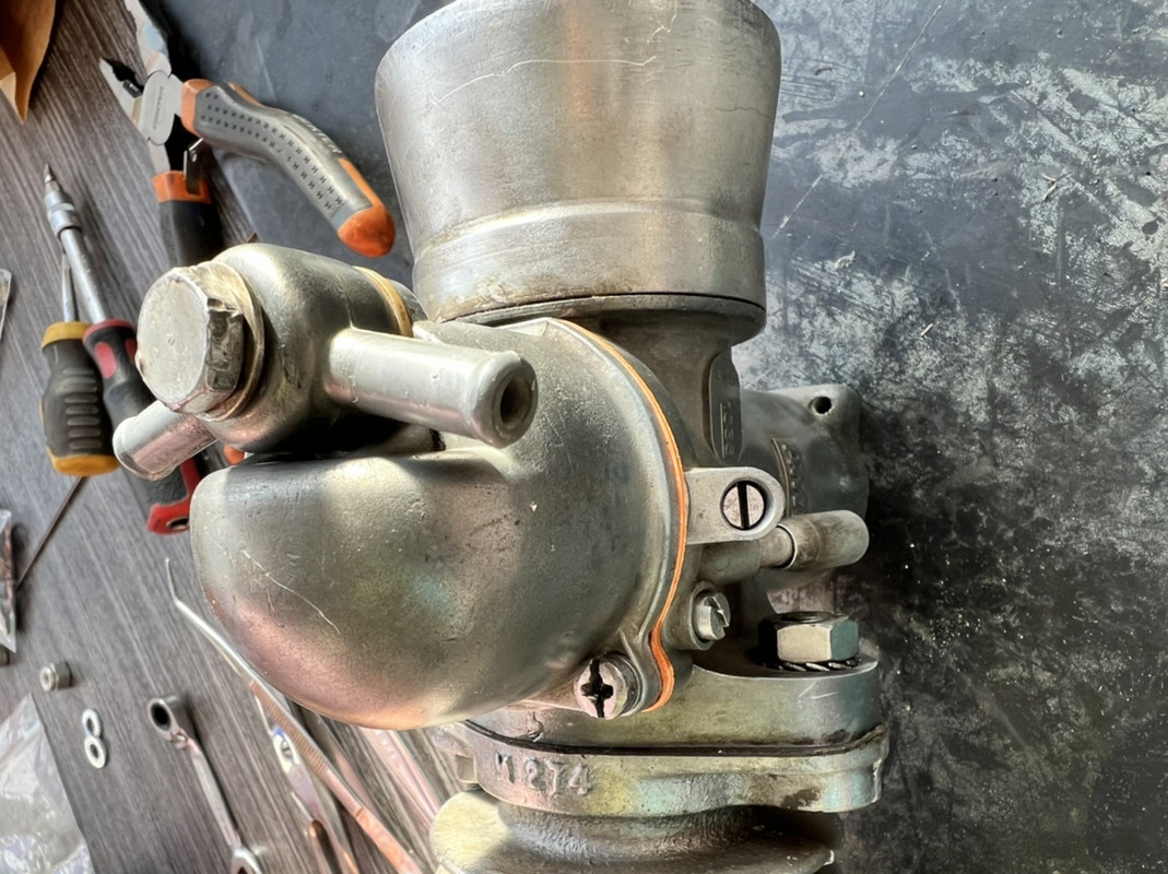

C’est un MK1, un modèle très vieux dont cuve n’a pas le vis inférieur.
Moi, je n’ai modifié jamais un MK1 2T vieux san vis inférieur à 4T, mais à mon avis ce n’est pas une idée absurde.

Donc c’est un MK1 1036 R1 ( 1 pour mk1 ? Et R pour titilleur de cuve à Droite ?)
Remontage donc avec gicleur de 320
Joint de cuve neuf , idem pour toriques des vis air et ralenti
Aiguille sur 1er cran
Vis d’origine de serrage de cuve montées avec Loctite bleu
Maintien du boisseau rayé de 2.5 car je n’en ai pas d’autre pour le moment
Démarrage au 1/4 de tour et ça semble tourner bien rond et plus de fuite pour le moment !
Il était 20h donc j’ai coupé au bout de 3 min pour les voisins

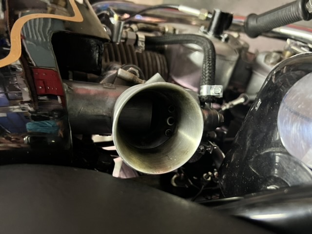

Nous avons toujours eu ce cornet sur ce carbu
Je l’ai toujours trouvé assez inesthétique , alu pas en harmonie avec le carbu mais surtout sans grille
Il est court aussi.
Ce qui peut être bien pour la cuisse mais normalement moins pour la souplesse du moteur si il est plus court que la pipe d’admission
Les cornets dispo pour les Amal 900 ne se monteraient pas me dit on
Une idée pour en trouver un ?
Si quelqu’un en a un à vendre ?
Il est court aussi.

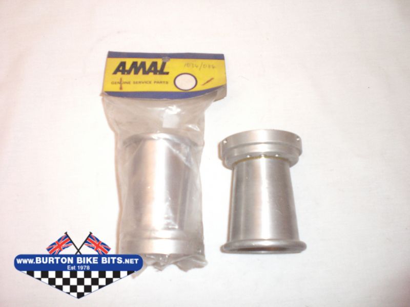

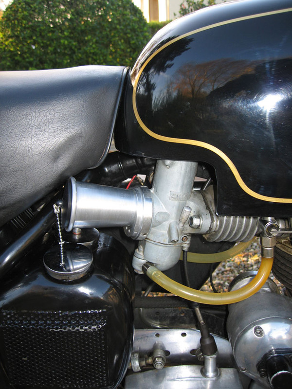

J'avais trouvé celui là il y a quelques années en Angleterre, il était spécifique aux Concentrics série 1000. Je ne sais pas si on en trouve encore, c'était du NOS.RMP356 a écrit : ↑15 sept. 2022, 08:48 Nous avons toujours eu ce cornet sur ce carbu
Il est court aussi.
Il va bien, sauf qu'il touche un peu la selle. En dessous une photo sur le site où je l'avais eu, mais il semblerait qu'ils n'en aient plus en stock.

Tu peux oublier le bout de grillage à l'entrée du cornet. Il n'y a pas pire pour la carburation. De plus, en quarante cinq ans de route en anglaise, je n'ai jamais eu de filtre à air, et je n'ai jamais entendu parler d'moteur avalant un cailloux. Mais bon, le cailloux dans le carbu et la bague bronze des BSA sont bien rangés sur l'étagère des légendes. Quand à la couleur, c'est le plomb tétraéthyle qui colorait les électrodes. Comme il n'y en a plus dans l'essence, la lecture d'une bougie est illusoire.
