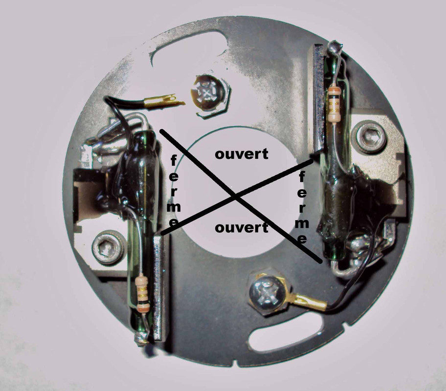

Pachi a écrit : ↑20 avr. 2020, 10:29 Mais un capteur se compose de deux pièces: le capteur soi même qui reste immobile et l'excitateur qui tourne sur l'axe de la came du vieux rupteur avec une relation 2:1 par rapport les tours du vilebrequin.
Et j'insiste, quel petit detail denonce si les deux capteurs de la photo sont avec un montage serie (etincelle perdue), ou indépendants (etincelle distribué)?
Une precision: sur les BMW flat twin, il n'y a qu'un seul capteur et un seul excitateur qui restent les deux immobiles, mais il y a un capuchon que fait office de blindage électromagnétique entre les deux avec deux petites fenêtres rangées a 180º, ça serait une sorte de montage du capteur en serie plus economique encore que les autres avec deux capteurs immobiles avec deux excitateurs qui tournent.

Pour le boyer ! 2 fils qui sortent du plateau capteur= montage en serie des capteurs

Et si je ne me trompe pas, donc je ne connais pas ce sorte d'allumage, par le détail de la suivante photo il y en a deux excitateurs ranges a 180º sur l'axe de la came d'allumage qui excitent en même temps aux deux capteurs. N'oubliez pas que la relation de rotation de l'axe de l'allumage c'est la moitie du vilo, et que par 1 tour de vilo un cylindre est en compression et au suivant tour c'est l'autre cylindre qui sera en compression ergo: 1 tour de vilo 180º de tour de l'axe de l'allumage, 2 tours du vilo = 360º de tour de l'axe de l'allumage.
Avec un seul excitateur sur l'axe de l'allumage serait un allumage distribué...,
MAIS ATTENTION, ne démontez jamais un excitateur avec l'illusion d'avoir un allumage distribue. La boite d'allumage devra contenir deux circuits de puissance avec un transisteur ou ensemble de transitor de puissence, chaque circuit pour chaque bobine. Surement la boite de cet allumage n'aie qu'un seul circuit partagé par les deux bobines en meme temps (etincelle perdue).
Meme on ne doit avoir pas l'illusion de demonter un excitateur et monter 2 boites d'allumage (une pour chaque capteur), parce que si ce sorte d'allumage a des courbes d'avance aura au moins un petit chip avec un horloge interne u oscillateur qui ne va marquer pas le meme temps que l'autre oscillateur et serait un allumage avec un décalage de temps et ne fera la même mesure pour avancer ou retarder en même temps les deux etincelles des 2 deux cylindres, le logiciel de la courbe de l'avance de chaque cylindre marcherait a son aise, pas très grave, mais le suffisant pour provoque une petite arythmie, un petit dephase..., en tout cas serait tres interessant de voir la maniéré d'inhiber un horloge et de trouver la façon de forcer que l'autre horloge marque le temps de référence pour le logiciel des 2 boites..., mais bon, ça est hors sujet, excusez moi. En tout cas je vous montre que l’idée peut être possible mais qu'elle n'en est pas facile d'appliquer.
PS: c'est vraie qu'on y regardent deux cables independant que vont vers la boite et qu'on pourrait faire penser sur un circuit independant pour chaque capteur, mais surement que ces fils partagent la meme porte du meme transitor.

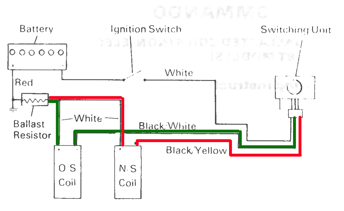

Une petite piste, et j'espere que tu ne sois pas daltonique: decris moi le montage serie des bobines. Ou est-ce que tu vois le câble qui va du borne de sortie d'une bobine (ce qui doit aller au rupteur ou vers la boite d'allumage dans le cas d'un moteur monocylindrique), branche directement sur le borne d'entrée de batterie de l'autre bobine qui fait le montage série des 2 bobines d'un moteur bicylindrique ?

Le montage en série je parlais du Boyer et des bobines d'excitation pas des bobines de puissance

JR a écrit : ↑20 avr. 2020, 08:47 Interrogation écrite Lundi matin : même avec l'école par internet y'a quand même des devoirs à faire
le Boyer : bobine double donc étincelle perdue facile
le deuxième : bobine en // mais ily a un piége la tension dépend de la résistance de la ballast : a froid environ 12 V et à chaud 6 V . il fudrait les resistance des bobines et de la ballast à froid et à chaud pour faire des calculs
Je prête maintenant toute mon attention chez moi. :wink:
Oui, montage indépendant, chaque bobine se branche a la résistance du ressitor ballast et après a une batterie de 12V.
Le ressitor ballast est la piège pour distraire l’attention sur le sujet principal, mais tu as esquive la piégé. :wink:
La seconde question est faite avec de la mauvaise foi.
C'est de la sorte de question: une balle de Berta est lance de l'autre cote de la Manche avec un poids de 900 Kg, un faible vent du oest-nordoest de 12 Km/h , un angle de 40º, une velocite de sortie de 8.000 Km/h, compte tenu que la terre tourne a une vitesse de 28,9 Km/s, qu'il a a une pression atmosphérique de 800 bar et une temperature de 12ºC au bord de la mer et de 1200 bars et une température de 24ºC avec un vent de l’est de 25 Km/h a 800 m d'altitude...
De quel colleur sont les yeux du soldat d'artillerie qui a fait le tir du canon? :mrgreen:
Il faut connaitre le montage des Norton Commando avec ressitor ballas: 6V chaque bobine.
Ou connaitre qu'une bobine de 6V a 2 Ohm , qu'une bobine de 12V a 4 Ohm et que le ressistor ballast est un thermistor qu'en froid a 0 Ohm d et qu'en chaud sa résistance change a 2 Ohm.
Et pour finir, plus qu'un difficile calcule théorique (qui est possible quand même), pour répondre il faut avoir des moindres connaissances, pareil que sur la question de Berta il faut connaitre au soldat d'artillerie. Pareil que quand quelqu’un décide bricoler sur un allumage de moto il doit avoir des moindres connaissances, lire attentivement le manuel d’installation et demander de l'aide pour dissiper les doutes avant de tirer des conclussions pour soi même.

Et avec l'allumage d'origine d'une commando Pachi (2 bobines de 6 volts) MAIS 1 RESISTANCE BALLAST DE 1.5 OHMS SEULEMENT qu'est-ce qui se passe par rapport à celle d'origine 1.8-2 ohms ? C'est tout pareil ou pas ?

Pachi , si la résistance à froid de la ballast était de 0 elle ne chaufferait pas :D .
Avec une résistance ballast de 1.5 ohm au lieu de 2 la tension globale reste constante , la résistance de la ballast + une bobine ( montées en série) serait de 3.5 ohm , la tension aux bornes de chaque éléments est donnée par un règle de 3 .
A la bobine 12*2/3.5 =6.86 V et à la ballast 12*1.5/3.5 = 5.14 V
révision des cours de lycée ...

Par conséquence de la came de l'axe d'allumage l'angle Dwell des rupteurs est très grand (d'environ 315º), se superposent entre eux et pour tant les 2 bobines de 6V de la Norton Commando sont pratiquement en parallèle.
R = (R + R)/ (R.R); R = 2 + 2 / 2 x 2 ; R= 4/ 4 ; R = 1 avec 2 =hm du ressistor Ballast R= 1 + 2 = 3
Avec l'allumage ASP avec un angle Dwell d'environ 45º, les deux rupteurs électroniques ne se superposent jamais fermes avec contact a la masse des bobines en même temps, et pourtant sur le même montage chaque bobine est indépendant:
R= 2 Ohm de la bobine de 6V + 2 Ohm du ressistor Ballast = 4 Ohm, pareil qu'une bobine de 12V.
Bien sur, sur un allumage electronique qui aie une bone gestion de l'angle Dwell par logiciel serait pareil que sur le mécanisme electromecanique de l'ASP, ce qui fait que ce sorte d'allumage soit tres peu gourmande et qui marche avec une tension de 10,5 V de la batterie..., bon, il faut donner quelque coups de kick, mais a la 4eme ou sixieme fois on reussit demarrer, bien au contraire qu'autres que proches a 12V ne marchent pas ou commencent a avoir des problèmes.
