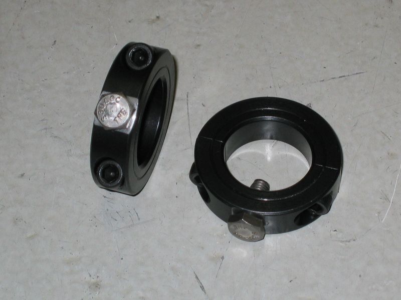

L'autre montage par colliers dont parle Francis j'imagine que c'est celui-ci:
Messages : 18117
Re: isolastic arrière commando
Oui les colliers c'est ça .
Je le voyais mais la capture là ça doit le faire. 8)

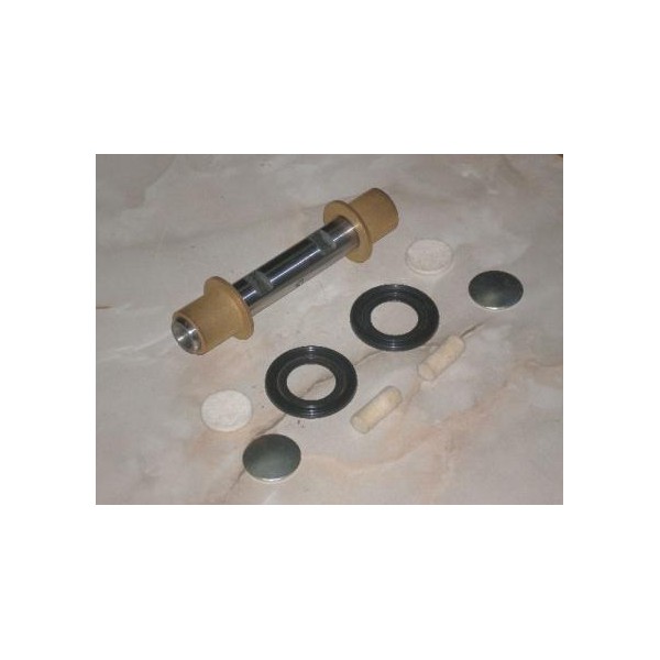

Image Image
[/url]ImageImage
Tu as raison Pachi c'est bien un ensemble de 850 MK3 (pas d'ouvertures dans les supports de boîte et le gros tube carré du bras oscillant) avec un kit de remplacement de l'axe . 8)
https://andover-norton.co.uk/en/shop-de ... ndo-850mk3

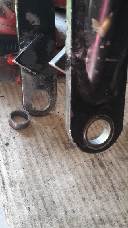

voila ma bricole pour rattraper le jeu des axes béquille ovalisés. Perçage plus gros et mise en place d'une entretoise qui reçois l'entretoise de pivot d'origine . çà à l'air de le faire...

maxime
Messages : 1194
Message non lu par maxime »
Et c'est reparti pour 40 ans ! :wink:
Un petit point de soudure sur ton entretoise ajoutée ?
Messages : 5351
Localisation : 29
maxime a écrit : 14 déc. 2019, 18:05 Et c'est reparti pour 40 ans ! :wink:
elles sont tenues par le berceau d'un coté et la rondelle et vis de serrage de l'autre coté.

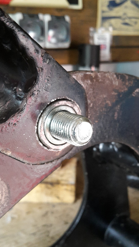

objectif Premier atteint ....... :mrgreen: et aussi chiant à insérer que celui de devant ....
Maxime a raison,parce que 2 entroises l'une dans l'autre avec du jeu c'est pas terrible :roll:
