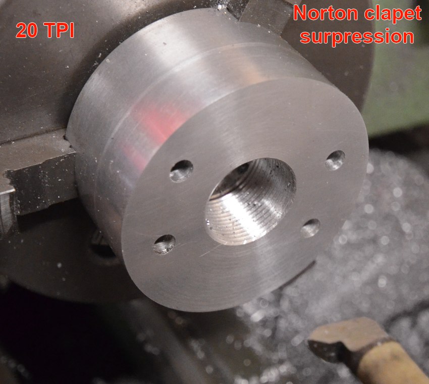

Le support que j'avais fait pour la plaque bronze de pompe à huile, aura double fonction, il me servira aussi pour vérifier un clapet de surpression...
C'est du 20 filets par pouce, heureusement je peux le faire sur mon petit tour, et un trou fileté à l'arrière pour mettre un embout et un tuyau d'arrivée d'huile sous pression. Il faut aussi un trou latéral pour la sortie d'huile du clapet, avec embout et tuyau pour retourner au bidon d'huile...
J'ai pris mon temps, petite passe par petite passe mais j'ai réussi le filetage et le clapet se visse bien.

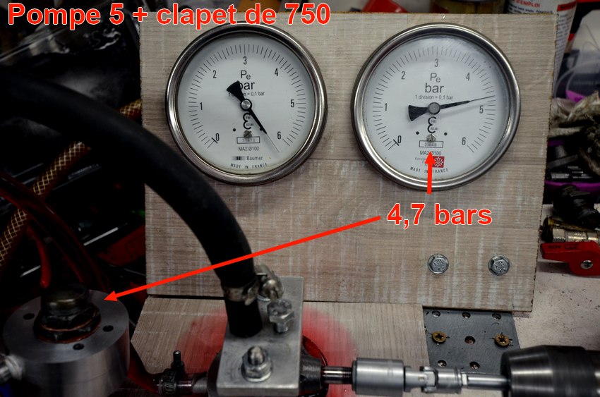

Essai avec clapet de surpression monté sur la 750, une seule cale de 1 mm mais le ressort le plus long 30 mm, on entendait un peu le ressort.
Cette fois ça régule à 4,7 bars ! Un peu trop je trouve, mais bon ça fonctionnait.

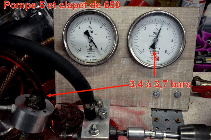

Toujours la pompe 5 et cette fois clapet de surpression de 650.
Devinez quel est le meilleur ?
Et oui c'est celui du moteur de 650, comme pour la pompe à huile.
Il fuit aussi un peu comme les autres.
Il est plus profond que les autres, c'est un peu limite avec mon support, ça touche au fond mais il se monte et fonctionne.
Il a commencé à 3,4 bars mais au bout d'un petit moment la pression s'est stabilisée à 3,7 bars.

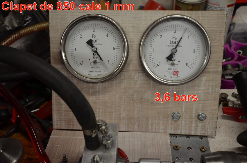

Clapet de surpression de 750 : j'enlève la cale de 1 mm, je mesure avec un forêt de 3,2 mm qui rentre juste par les petits trous d'évacuation, la hauteur piston + ressort = 31,3 mm.
Je remonte et teste : 4,1 bars c'est encore un peu fort, mais acceptable.
Clapet de 850 : je mesure sans cale hauteur piston + ressort = 30,6 mm, j'ajoute donc 1 mm avec la cale = 31,6 mm.
Je remonte et teste : 3,6 bars, impeccable.

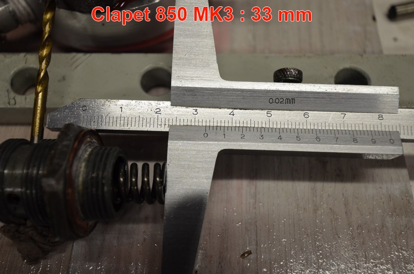

Clapet de 850 MK3 test : 3 bars, valeur un peu basse mais correcte.
Mesure du ressort L = 30 mm, profondeur avec piston = 33 mm, je n'ai pas vu de cale ou alors elle est vraiment bien collée au fond Si il y en a une !
Profondeur du bouchon 12,8 mm.
Profondeur du piston en bout de course : 26,9 mm.

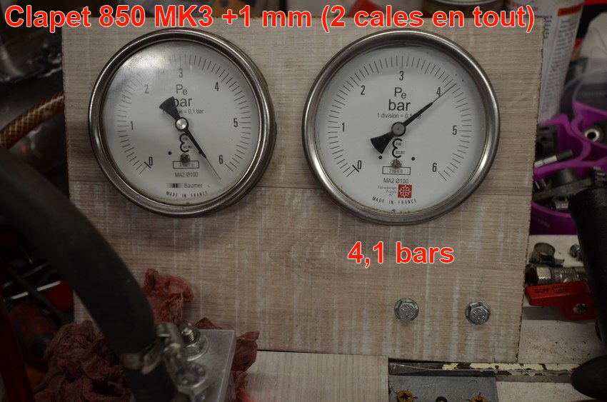

J'ai voulu voir ce que ça donne avec une cale de 1 mm en plus (celle que j'avais mise dans le clapet comme neuf de 850).
Résultat quasiment 1 bar de plus : 4,1 bars. Il faudrait des cales de 0,5 mm.
