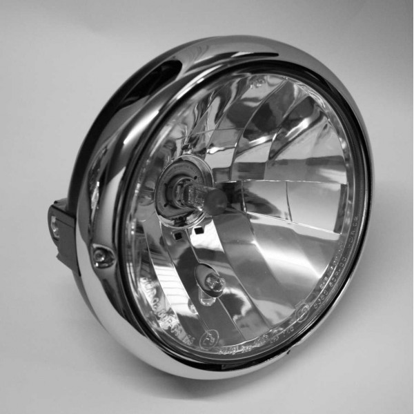

sur les autos (anciennes) equipées de parabole ronde , il y a un optique droit et un gauche et inversé sur les pays roulant a gauche
l'expression code européen designe le type de culot de l'ampoule
- Messages : 11597
Re: Retour d'expérience
Merci Philippe.... je ne savais pas, je pensais que c'était l'ensemble culot-ampoule-optique (pour chaque type d'ampoule H4 ou autre) pour arriver à éclairer , en code , dans l'axe et le bas côté droit.
Mais bon, il n'empêche que mon optique a l'air d'être la bonne (comparée à celle d'une 750 Four).

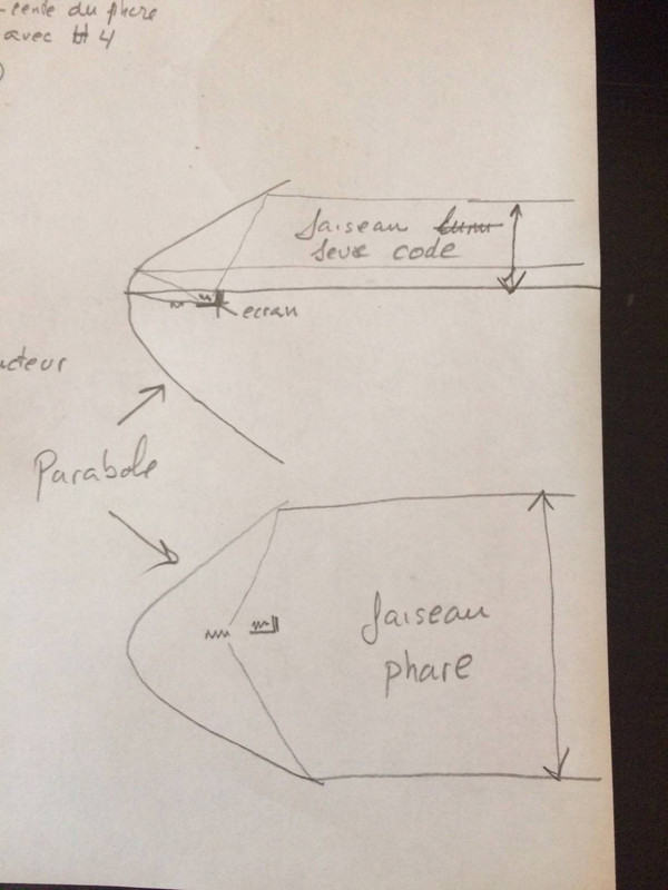

Allez Elmo, ne me dis pas que tu ne savais pas faire le réglage des phares contre un mur!
1- Installe une ampoule H4 dans le phare et cherche un mur blanc et pose la moto droite sur les roues avec la roue d'avant contre le mur (le phare restera a peu pres de 25 a 30 cm de distance du mur, la distance idéal c'est de 30 cm), et tu verras une ligne horizontale de lumière (faisceau), qui va de la moitie du circule du phare d'une cote a la autre. Marque sur le mur avec un crayon ce ligne-ci et marque aussi a partir du centre de cette ligne une ligne perpendiculaire vers le sol, ce qui va faire une T.
2- Installe l'ampoule LED et pose la moto dans la position du point 1. Si tu ne vois pas le faisceau de lumière avec une ligne nette sur la ligne d'horizon que tu as marqué avec le crayon et par contre tu vois un arc supérieur qui dépasse la ligne, ton ampoule LED va éblouir aux conducteurs qui circulent dans le sens contraire a le tien. Pour tant ton ampoule LED ne sert pas dans ton optique.
3- Marque sur le sol une ligne perpendiculaire au mur a partir de la T et éloigne ta moto 10 m parallèle a la ligne. Tu verras la projection de la lumière contre le mur, et malgré la dispersion et la diffusion de la lumière avec la distance tu pourras distinguer une ligne plus définie horizontale qui devra être 5 cm en bas de la ligne horizontal de la T que tu as marque sur le mur, avec une ligne en angle a droite pour allumer le bord droit de la route.
Si le faisceau de lumière est tordu déplace le phare a droite ou a gauche (ou plus facile tourne le guidon
), puis regarde le bord du faisceau de lumière qui remonte en angle a droit qui se place vraiment le plus au droit possible.
4- Pour finir place la moto a 10 m de n'importe quel voiture qui soit une berline classique et descend ou remonte le phare pour que la ligne d'horizon du faisceau de lumière ne se projette pas directement contre les yeux d'un conducteur petit sinon un petit plus en bas pour ne l’éblouir pas.
Et c'est tout.
PS: bien, je sais que je ne suis pas Michel Ange!..., mais tu devras te contenter avec mes dessins.
Et garde moi le secret. J'ai dans mon garage un mur marque avec la T pour la vérification et le réglage fin avant de passer un contrôle chaque 2 ans, et j'ai l'habitude de régler très de souvent l'hauteur du faisceau de lumière en plaçant la moto a 10 m d'une voiture pour n’éblouir pas.

Bon, par hasard et simplement pour prévenir que tu ne t'aies pas encore rendre compte... autre dessin!
La plus petite modification de la courbe de la parabole, le positionnement des résistances dans la parabole, la forme de l’écran qui va modeler la projection de la lumière contre la parabole... etc, va modifier la projection du faisceau de lumière.

Merci Pachi.... je vais essayer de régler tout ça. Mais j'ai compris tous tes dessins.
Il faut que je trouve un compromis avec la rotation de la LED autour de son axe. Le code n'a pas le petit cache dont tu parles .
C'est une plaque avec des LEDS des 2 côtés de la plaque et, en code, un seul côté s'allume.

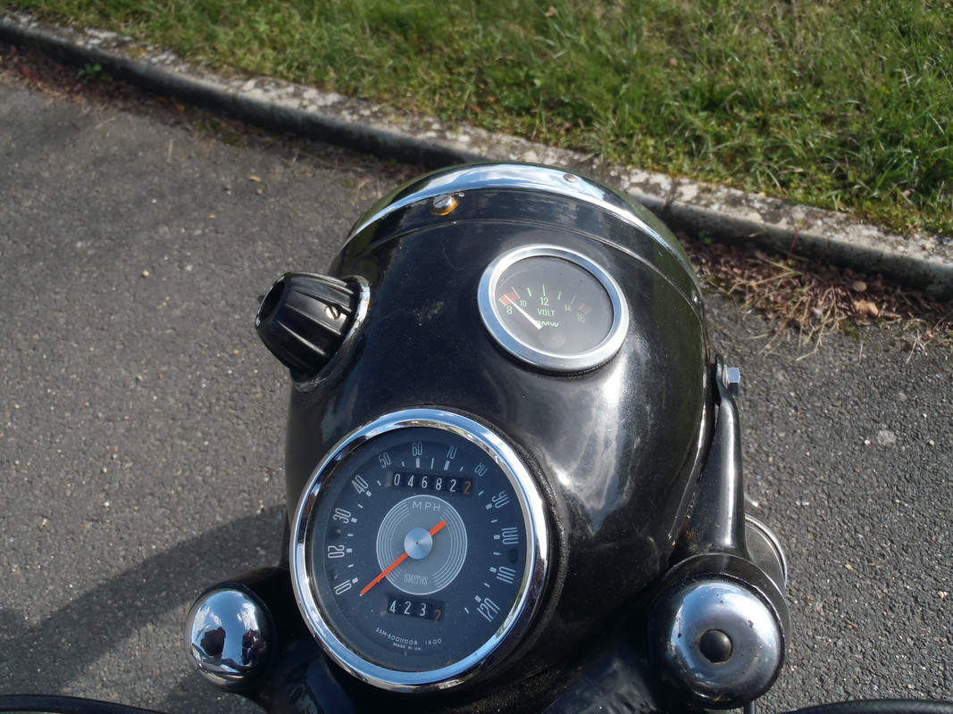

Et c'est combien en diamètre ce voltmètre, ça rentre dans le trou de l'ampèremètre?.... Parce que c'est la meilleure solution à mon sens!
- Messages : 16757
Tous les standards de ces appareillages ronds sont à 52 mm.
Je n'ai jamais trouvé plus petit.
