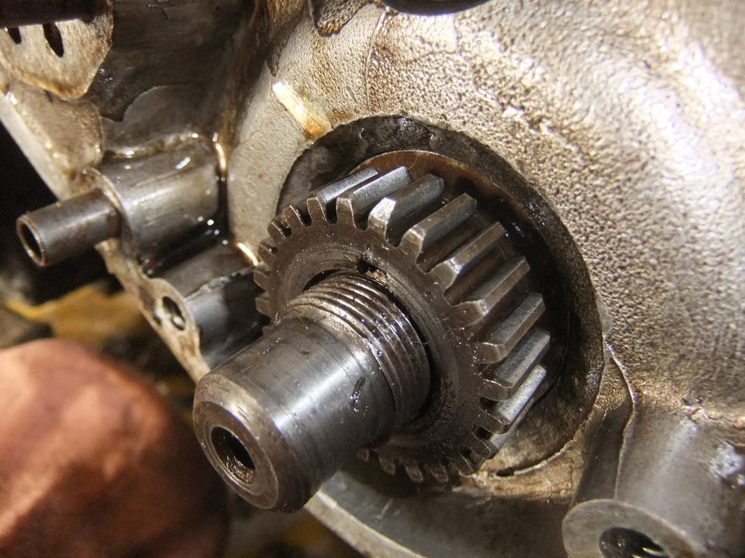

Le pignon sortie moteur 25 dents
En quoi joue le nombres dents du pignon sortie moteur ?
Que me conseiller vous il y a plusieurs modèles avec un nombre de dents différent
Re: RESTAURATION MOTEUR T110 1959
Publié : 04 nov. 2020, 15:25
Ca joue sur la démultiplication finale : plus il y a de dents, plus l'homme est fort plus la moto va tirer long ...et comme ce sont les mêmes pignons sur les 500 et 650 , quelle que soit la version du moteur (tourisme, sport, grand sport ) il y a du choix .

Même si la question parait basique , la réponse mérite d'y réfléchir et est un peu plus complexe que le le vélo du grand père .
Oui le nombre de dent du pignon de sortie moteur joue sur la démultiplication totale mais pas que ! la démultiplication totale c'est la démultiplication primaire ( pignon sortie moteur et couronne d'embrayage ) et la démultiplication finale ( pignon sortie de boite et couronne roue AR) . Quand on change le pignon moteur on change aussi le couple à transmettre par l'embrayage et le couple sur les pignons de boite . En augmentant la taille du pignon moteur on diminue le couple sur l’embrayage et la boite ( à puissance égale bien sur) et si on veut garder la même démultiplication totale il faudra changer le pignon de sdb pour un plus petit mais avec 2 ou 3 dents de moins, selon le rapport du primaire.
Sur pas mal de moto , à cause de l'encombrement ou de la taille de la chaine ( pour les duplex ou triplex) on n'a pas beaucoup de choix mais ca vaut le coup de partager les expériences , en sachant que les ingénieurs chez Triumph n"étaient pas idiots .
Publié : 04 nov. 2020, 18:52
si tu jette un œil sur les part list , tu verra qu'en 59 le T110 et le TR6 ont 24 dents et en 60/62 le T110 en a 23 et le TR6 22 dents
le tout pour les motos solo
pour le side c'est different , c'est 20 dents

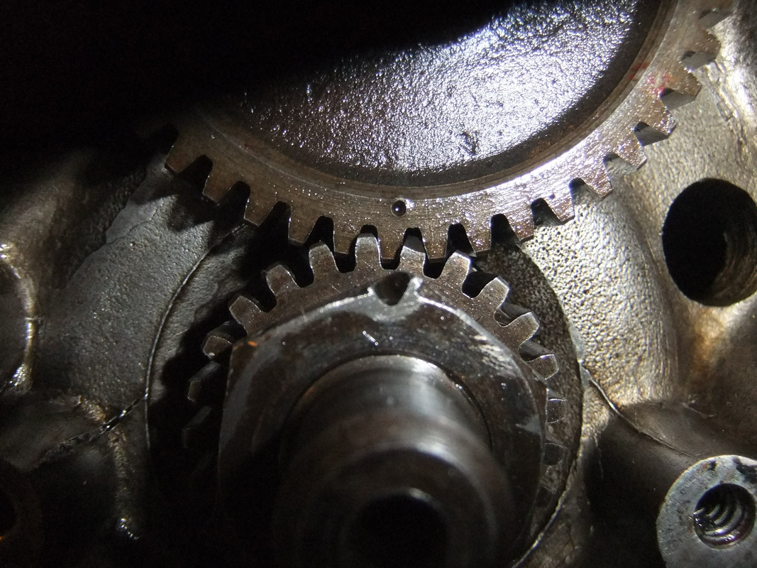

voilà le calage de la distribution
ce qui m'inquiète c' est ce roulement ébréché sur une dent

"Quand les poules roulements auront des dents ..." :mrgreen: :mrgreen:
Publié : 05 nov. 2020, 11:20
c'est pas un roulement , c'est l'ecrou du pignon de vilo arrondi par l'utilisation de clé inanapdée
Publié : 05 nov. 2020, 11:48
par PPAT
Il y a bien une dent ébréchée... :|
Publié : 05 nov. 2020, 12:58
par loulou
pignon à remplacer impérativement , du moins c est ce que je ferais

Merci ,ppat ,loulou ,bsa-man et philippe
