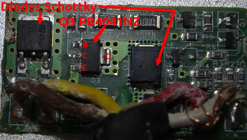

Comme je suis curieux Elmo m'a envoyé le circuit et je viens de le recevoir.
Premières constations il n'y pas trop de composants, des diodes Schottky pour du redressement rapide, et un transistor de puissance faible perte un PB4041NZ.
Du composant "moderne" faible perte, ça paraît bien.
A priori c'est lui seul (?) qui a lâché, court-circuit entre collecteur et émetteur, il alimente certainement l'excitation de la dynamo, donc une fois HS il n'y a plus de régulation de la tension.
L'excitation de la dynamo est alimentée en permanence et la tension monte au maxi, la batterie limite un peu mais bon ça monte à 15V et plus.
A priori il y a aussi une Zener (limiter les surtensions) à voir comment c'est fait...
Une photo du circuit avec les premiers composants de puissance.
D2 STPS15L30C double diode Schottky (à gauche) 15A 30V peut-être pour l'induit, à voir...
D1D3 S54 05 double diode Schottky (plus au centre) 5A 40V
Q3 transistor NPN de puissance PB4041NZ, 7A 60V; je pense pour l'excitation, il est HS, prix 1,40€ à l'unité.
Je trouve qu'il n'est pas très bien refroidi, il est faible perte mais à voir, est-ce la cause ou une surtension...

Donc Q3 c'est bien pour alimenter l'inducteur et c'est lui qui a fait fusible...
Diodes D2 bloquent tout courant qui pourrait aller de la batterie vers la dynamo.

Oui, maintenant il faut connaitre la cause qui a brûlé le transistor.
Une folle théorie: le mauvais contact a pu influer sur les résistances parallèles du diviseur de charge et varier la tension nominale a la baise a l'entrée du zener avec la conséquence de laisser connecté le transistor tout le temps..., un NPN, n'est ce pas? ... qu'en penses michelm? ... parce que sur la photo le transistor c'est le seul composant brûlé.
PS: vraiment, ma matière de formation professionnelle c’était les anciens circuits électromagnétiques avec des minuscules et des gros électroaimants. Si j'arrive a comprendre l’électronique c'est parce c'est la même chose, mais beaucoup plus petite. La seul dommage de l’électronique c'est que l'on ne peux jamais dépanner avec un gros coup de marteau sur l'endroit juste! ...bon, presque jamais, parce que parfois... :mrgreen:
Elmo, par hasard, tu n'auras pas tapé sur le régulateur quand tu as vu faiblir la lumière du phare?
