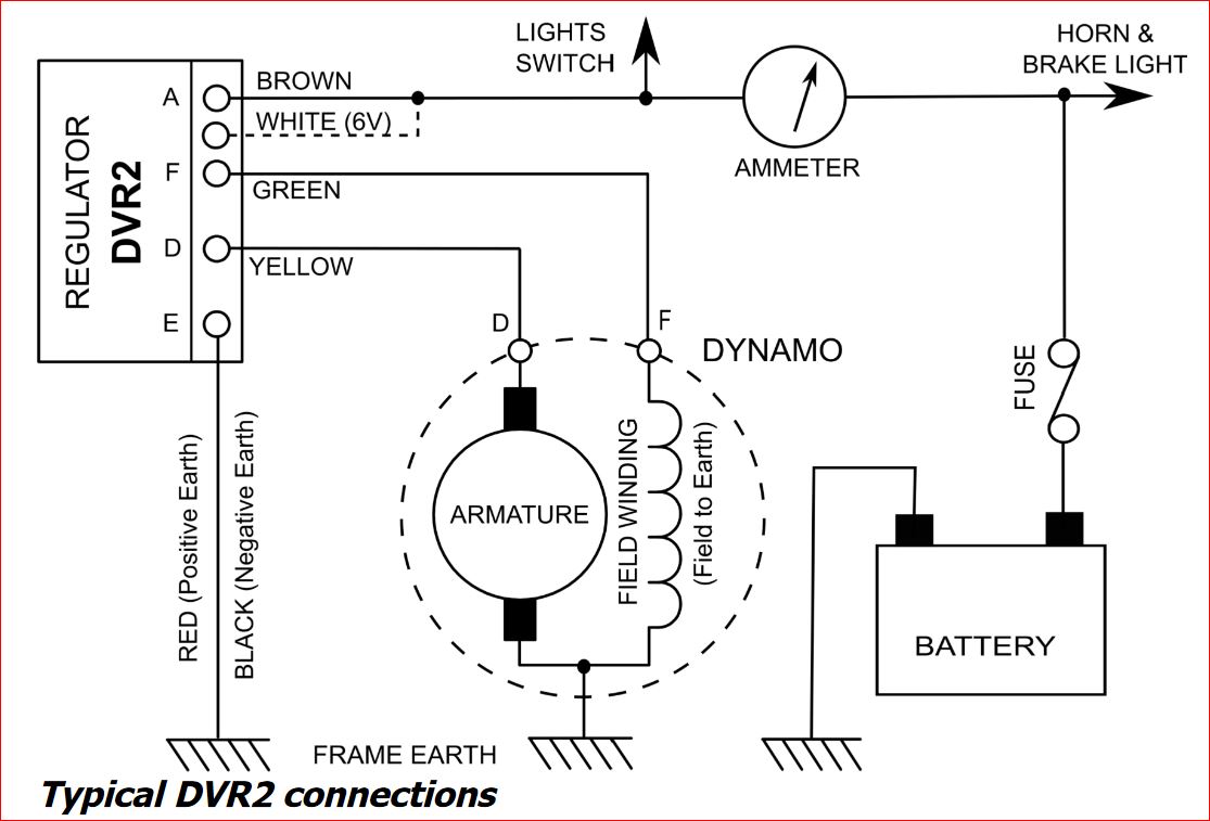

Voici le schéma de branchement conseillé par Dynamoregulator.
Le fusible (10A conseillé en 12V) fond pour une raison ou une autre.
Dans un premier temps il a protégé le régulateur d'une surtension. OK.
Mais si ça arrive en roulant, on se retrouve avec la batterie déconnectée du régulateur ?????
Je ne comprends pas, alors que plus haut dans la notice, ils déconseillent l'interrupteur ouvert en roulant; si le fusible fond, ça revient au même que l'inter ouvert. Non?????

question stupide : le fil marron sur le régulateur il est indiqué vers ampèremètre ,pourquoi pas vers batterie ?

pour ta question Elmo : si le fusible fond dans leur schéma la dynamo alimente encore le circuit de la moto , seule la batterie est isolée , avec ton interrupteur ouvert la dynamo alimente encore la batterie mais tu n'as plus de jus dans ton circuit

JR a écrit : 25 mars 2021, 09:07 question stupide : le fil marron sur le régulateur il est indiqué vers ampèremètre ,pourquoi pas vers batterie ?
Pas si stupide, je te remercie.
L'ampèremètre (sur leur schéma) est en aval du Light switch, il dévie donc d'un côté quand le courant du régulateur est suffisant pour recharger la batterie et de l'autre quand il est insuffisant (phare alimenté essentiellement par la batterie , par exemple).

Si le fusible 20A fond, c'est qu'il y a un problème sur le régulateur, qu'il convient donc d'isoler.
Avec ce schéma, quand le 20A a fondu, tu es en panne au bord de la route. Je préfère ton schéma, avec ajout d'un fusible 20A vers le régulateur. Comme ça, tu peux encore rentrer sur la batterie
Question bête : Sur le régulateur, il y a une borne 12 et une 6V (fil marron) : Pas d'inversion ?
Autre question bête : La mise à la masse de la dynamo, telle que représentée sur la schéma constructeur, ne figure pas sur le tien, mais elle y est forcément ?
Et sinon, entre le low et le high, je comprends pas comment tu as fait pour alimenter les veilleuses dans les 2 positions du commutateur (fil bleu) : Diode ?

Merci Maxime.... Donc 2 fusibles?
Un qui protège le circuit d'éclairage et l'autre qui protège (ou isole, mais dynamoregulator parle de le protéger).

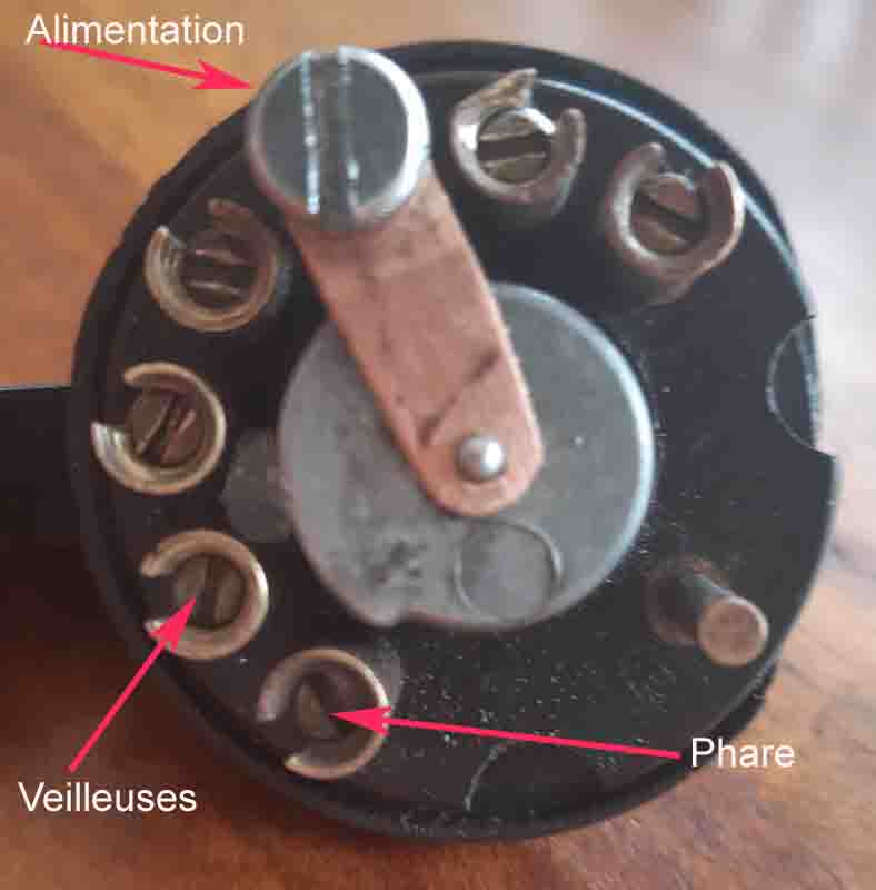

Pour l'alimentation des veilleuses, tout se joue au niveau du contacteur Low/high... il y a une astuce dans la conception du contacteur qui fait que les veilleuses sont alimentées dans les 2 positions. Heureusement sinon phare allumé, plus de veilleuse AR (ennuyeux de nuit)
Le barillet tourne et entraine avec lui une bille (on ne la voit pas bien sur la photo) qui fait contact entre le centre d'une part et 2 plots extérieurs.

Oui, 2 fusibles, celui préconisé par le constructeur, de gros calibre, pour isoler la branche dynamo-régulateur, et un autre vers l'utilisation, à calibrer selon la section des fils, la puissance de la batterie, et la consommation (10A ?)
