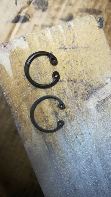

Hello . Les clips des axes de pistons en place ( celui du haut ) font 0.98 mm d'épaisseur . Et vont parfaitement en place . Ce sont des pistons Hépolite .
J'ai passé 2 commandes chez 2 revendeurs différents de ces clips pour des pistons Hépolite , les 2 fois j'ai reçu des clips de 0,88 mm d'épaisseur . j'hésite à les monter , ils vont bouger dans les gorges .
D'un autre coté , j'ai trouvé chez un revendeur de clips en France ce clip de diamètre extérieur un peu plus fort ( 1 mm ) mais en 1 mm d'épaisseur .
Est il possible de diminuer un clip en épaisseur ?

Ce sont des Hépolites d'époque ou des new hépolites (Emgo) ? Demande conseil pour les clips à Rogers de RGM. 8)

Francis V a écrit : 22 avr. 2022, 21:42 Ce sont des Hépolites d'époque ou des new hépolites (Emgo) ? Demande conseil pour les clips à Rogers de RGM. 8)
comment puis je savoir si ce sont des Hépolites anciens ou pas ?

merci Philippe . je n'ai pas la boite . ce sont ceux montés sur la moto . depuis quand ? mystère .... apparemment , vu que je ne reçois que des clips de 0,88 , ils seraient anciens ?
les 0,88 seraient pour les New Hépolite ?
