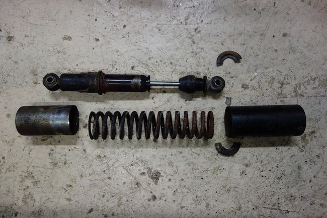

Cet épisode marque une étape importante ! Mais avant il me reste un truc à démonter ... les armortisseurs.

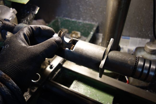

Pour comprimer les ressorts (pas tres puissants , mais dangereux quand meme) j'utilise le tour ! ( arreté , débranché, arret d'urgence enfoncé !) . la contre poupée permet de comprimer le ressort et de retirer facilement les coupelles.
Pour le remontage je me suis fait un manchon d'une seule pièce ça évitera l'empilage , tube , plaque, tube qui peut toujouts riper...
On peut pas faire plus simple !

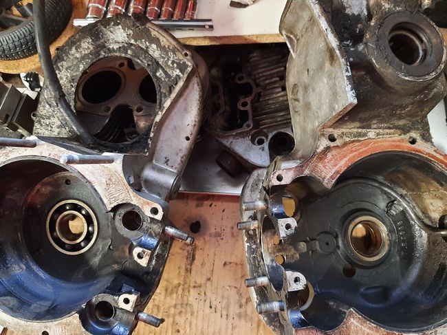

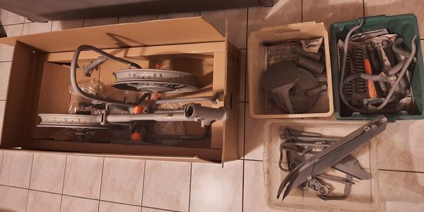

Enfin la voici l'étape importante, puisque les pieces ont toutes étées décapées ! Selon les pieces on a utilisé du microbillage, du bi carbonate (plan de joints) et de la poudre de roche volcanique moins cher , pour les grosses pieces peintes.
Le resultat est vraiment sympa et ça fait plaisir de la voir propre !
Avant...
Pendant...

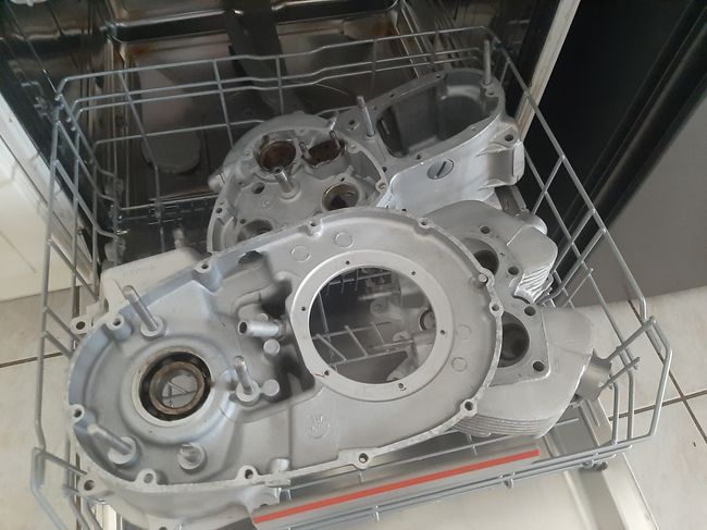

Apres... (euh oui, apres soufflage et re soufflage un petit coup de lave vaisselle) , puis ressouflage et encore soufflage !

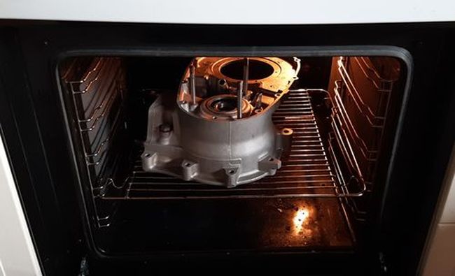

et pour le reste .. (au chaud 48h en attendant de recevoir l'appret phosphatant car ça rouille trés vite dans cet état)

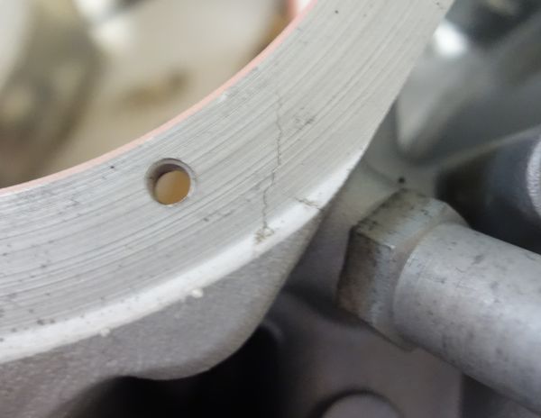

Mais le nettoyage à aussi fait apparaitre une petite fissure coté carter embrayage qu'il va falloir réparer poour pas qu'elle ne se propage ( ça me rappelle une pub !).
je pense faire appel à un soudeur expérimenté et sympathique ( ça veut dire pas cher !) pour renforcer à l'arrière afin de pas abimer le plan de joint.

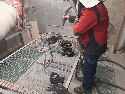

Bonjour, comme indiqué les carters on été microbillé (projection de micro bille de verre à 5 ou 6 b) à l extérieur car la crasse était tellement épaisse qu on avait mêlé du mal à l enlever au tournevis.
Mais pour l intérieur ou il y avait que du dépot d huile brûlé, et sur les plans de joints c est fait avec du bi carbonate. Projection à 5 bars .

Comme méthode de nettoyage imparable, qui enlève la crasse, qui n'attaque pas le métal, il y a le "VAPOUR BLASTING"
C'est pas de la vapeur , c'est de l'eau froide projetée à 8 bars, mélangée à de la farine de céramique.
Pour un cylindre mono comme celui là, ça m'a couté 45€.
Dans google taper "vapour blasting", il y a des entreprises réparties en France.

Tiens, c'est plus joli que microbillé, même si c'est destiné à être peint.

L'entreprise (dans le 32) à qui j'ai confié mes trucs à nettoyer (plein de photos) :
https://www.vapourblasting.fr/accueil
C'est vraiment "mieukeneuf"

J'avais vu le "vapeur cleaning " mais rien trouvé dans le coin (38-69-26) . A voir pour une prochaine car c'est vrai que c'est un super procédé , à lyon il y a un gars qui fait du nettoyage laser aussi.
Pour pas que ça rouille il faut très vite passé de l'apprêt , c'est ce que j'ai fais cet am , apprêt phosphatant (restom pub gratuite) sur toutes les pièces aciers

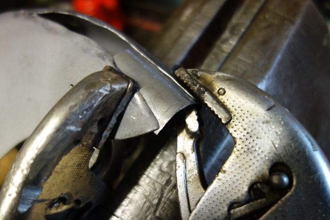

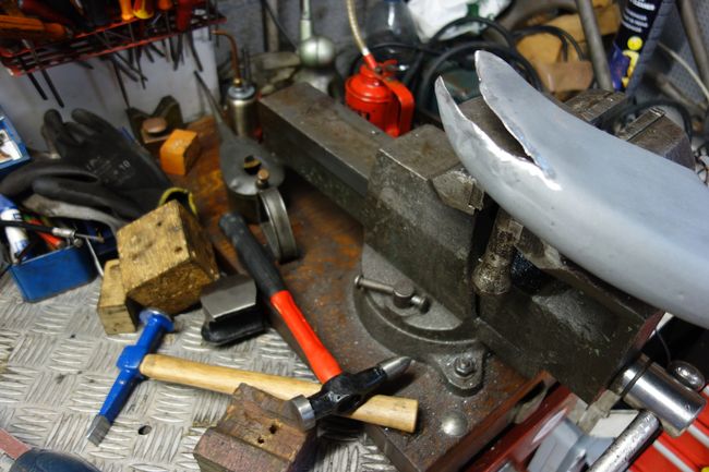

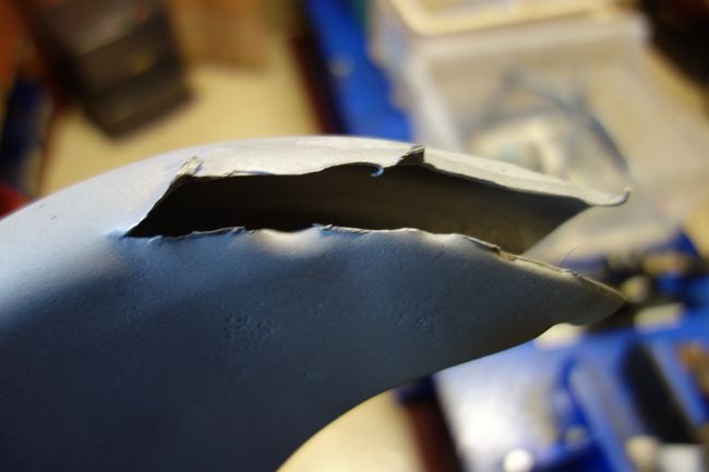

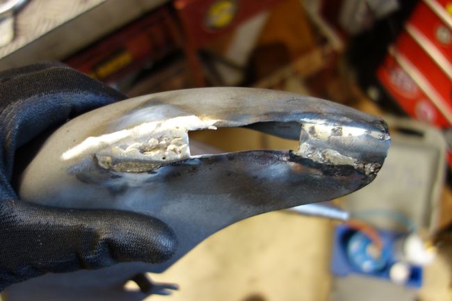

Réparation du carter de chaine qui à du se manger une chaine , pour ceux qui doutent qu'une chaine qui casse ça peut faire mal...
Je commence par marteler les bords et couper les petits morceaux qui dépassent.

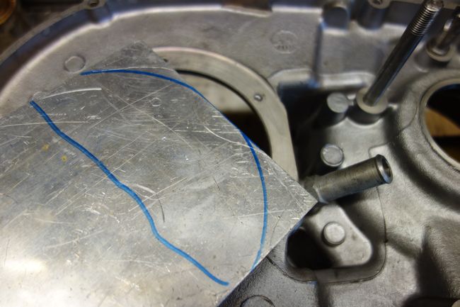

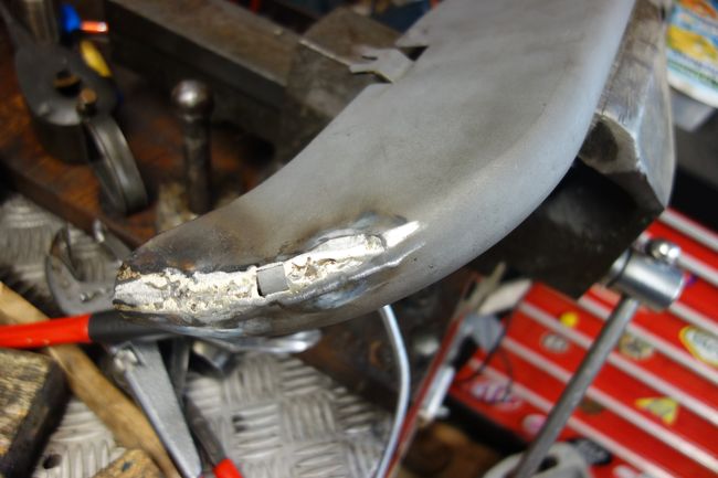

Puis , comme c'est courbé dans deux direction , je ne peux pas faire la piece en une seule fois ( je suis pas tôlier formeur, j'aimerai bien...) , je découpe des petites rustine que je brase.
Je commence par le bas ,
Puis en haut (comme vous le voyez je suis pas non plus soudeur , mais ça tient bien juste je fais des petits cratères
et par petits morceaux successifs j'arrive à la dernière rustine.
Bien sûr pour être prêt à peindre il faudra mastiquer ( en un seul mot !)

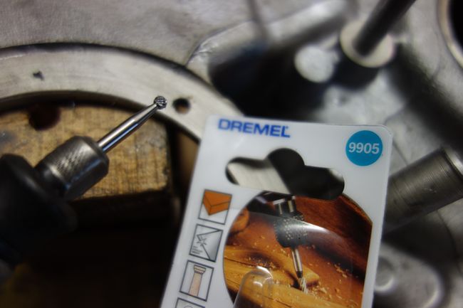

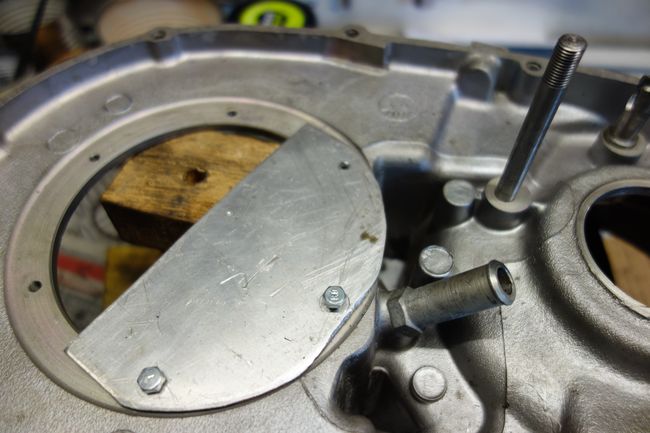

Vous vous souvenez de la petite vis de la plaque d'embrayage qu'il a fallut percer car sa tête était bouffée, et bien j'ai tenté d'extraire ce qu'il restait dans le carter en reprennat le petit taraudage M4 que j'avais fais au centre de la vis lors du démontage...et j'ai pété le taraud dedans....
Je me retrouve avec une vis dans le carter à environ 1mm sous le plan de joint avec un bout de taraud pété à l'intérieur, et prit sur au moins 3 ou 4 filets et impossible à atteindre par l'autre coté car on est à ras du carter, bien sûr, sur les 6 vis c'est la plus délicate !
Bon comme faut bien que je m'en sorte, je me fais une plaque pour avoir un gabarit pour me guider un peu
Ensuite j'essaye tout la gamme des fraises Dremel, diamant, puis carbure
et c'est finalement la fraise boule carbure de tungstene qui me sort d'affaire au bout de 2h de bataille et 50€ de matos !

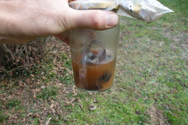

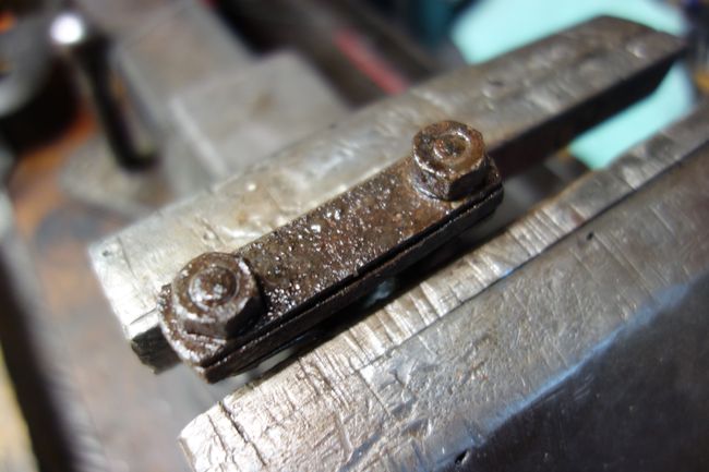

Tient pour finir, j'ai testé le dérouillage au vinaigre blanc pour la visserie des gardes boues et autres tôles. Et bien après 24h de trempage, c'est pas mal du tout, il faut quand meme un petit coup de brosse à la fin, mais la rouille ne tient plus du tout.

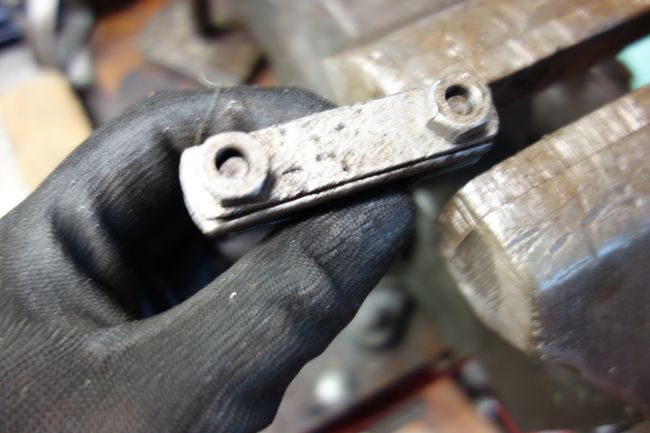

exemple avant....
Apres, juste un coup de brosse pour virer la pélicule de rouille .
exemple avant....
