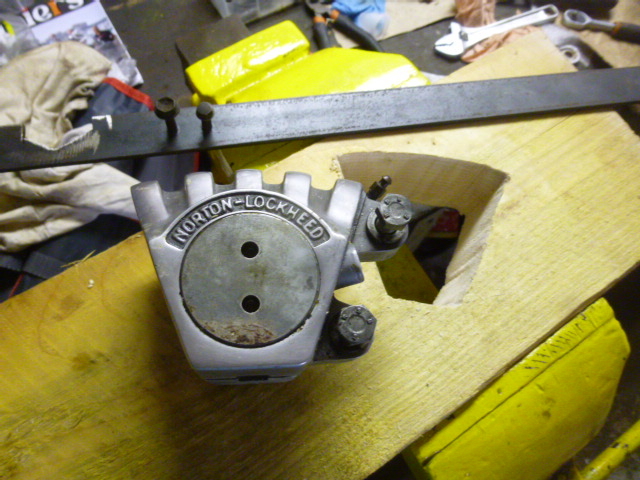

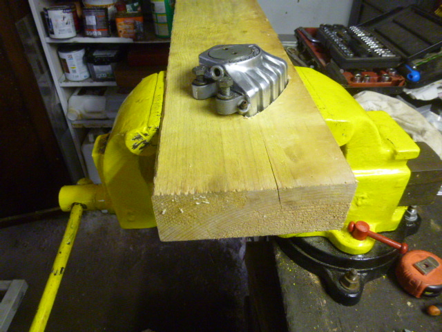

Petit travail du jour, démontage des pistons d'étrier. Comme il n'est pas facile de placer le corps de l'étrier dans l'étau, et qu'il me restait des chute de madrier bois de section 170 X 60 suite à la construction d'un carport, voilà la solution que j'ai trouvé
J'ai créé une empreinte de l'étrier dans le madrier pour pouvoir le caler

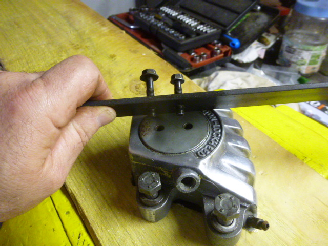

Ensuite avec l'outil maison, aucun soucis pour dévisser les flasques
Suite à ça, j'ai retiré facilement le piston extérieur mais du coup, pour celui intérieur je ne vois pas trop comment faire. Pour l'instant il fait connaissance avec le dégrippant. Après je pense qu'il y a la solution de chauffer le corps de l'étrier, on avisera

en tout cas, joli coup baron !
Messages : 1577
Re: Reconstruction MK3 de Cric
Un coup de soufflette peut être
Messages : 18305
Pareil mais attention de ne pas le prendre dans la tronche (me demande pas comment je le sait) 8)
Messages : 1577
Oui, faut prévoir la réception 8)
Bonifun
Messages : 850
Message non lu par Bonifun »
Hello
"Pareil mais attention de ne pas le prendre dans la tronche (me demande pas comment je le sait) 8)"
la bonne nouvelle si t'en perds un dans l'opération il t'en reste un :mrgreen: :arrow: :arrow:
