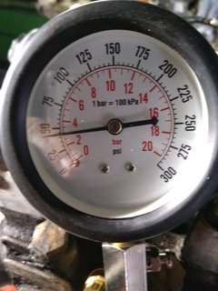

Aujourd'hui j'ai mesuré les compressions avec un montage système D. Moins de 4 bar sur les deux cylindres ça me parait faible...
Je mettrai des photos demain.

Si elle a pas tourné depuis longtemps il n'y a plus d'huile autour du piston donc les compressions seront moins bonnes
la soupape qui serat resté ouverte sera oxydées donc elle fermera mal
la compression ne veut pas dire grand-chose sur un véhicule qui n'a pas tourné depuis très longtemps

J'ai pensé à introduire une lichette d'huile par les trous de bougie pour l'étanchéité des pistons.
Pour entrainer le vilebrequin, j'ai détourné un réservoir d'extincteur.
Dernière modification par Aryméca le 26 juil. 2024, 20:01, modifié 1 fois.
- Messages : 11171
Re: Restauration Triumph speed twin en Alsace.
.... Et puis peut être que des segments sont coincés dans leurs gorges..... Collés par de la vieille huile qui a viré en colle.
philippe 13
- Messages : 3109
Ne le fait pas tourner après un arrêt aussi long même à la main.
Au final, tu vas ouvrir pour tout nettoyer et faire de la métrologie.
Il tournera bien mieux ensuite et sans risque.

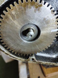

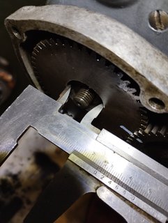

Autre chose: j'aimerais déposer le pignon de la magnéto, mais un extracteur spécifique est nécessaire . Quelqu'un aurait il ça à me prêter, me vendre, ou me louer ? sur les sites, j'ai un doute quant au diamètre et au pas de vis. En mesurant j'ai trouvé 24,xx mm mais pas sur que ça fasse 1" en fond de filet. Quant au pas,...aucune idée.
Merci, clt.
Merci, clt.

24,xx mm .... c'est le diamètre de l'intérieur du filetage du pignon?
Parce qu'un extracteur j'en ai bien un mais il fait 17,25mm (en haut des filets, évidemment) et 20tpi. Il va sur la magdyno de ma BSA.

Sur mon pré unité il n'y a pas besoin d'extracteur pour sortir le pignon de Magnéto
je crois que c'est en desserrant que il sort tout seul ou il faut taper un peu dessus
je sais plus
je sais plus

Tu peux mettre une photo

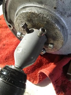

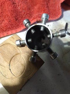

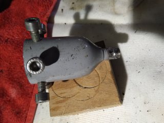

Aryméca
- Messages : 48
- Inscription : 06 juil. 2024, 12:00
yvan d
- Messages : 749
- Localisation : 71 macon
Oui il faut un arrache
tu as le modèle sans avance centrifuge
yvan d
- Messages : 749
peut-être le même arrache que l embrayage
