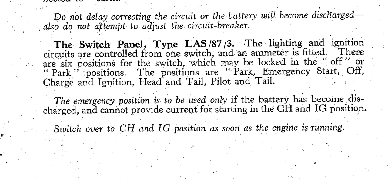

J’ai lu ça:

Je ne connais pas ni je ne suis pas capable de trouver un commutateur LA/87/3 Miller de 6 positions a internet.

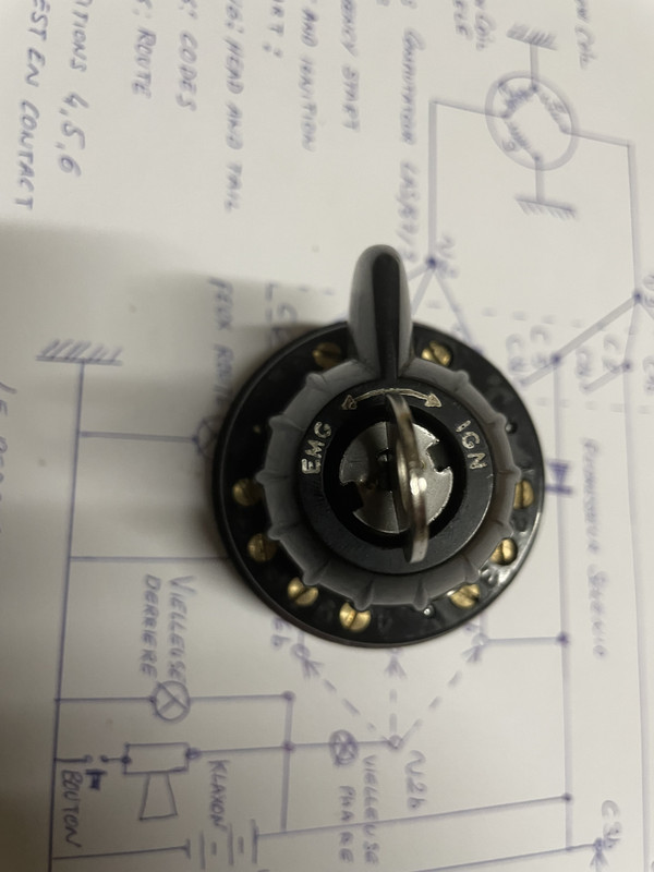

Mais comme par hasard j’ai le commutateur de mon ami de 6 positions:

Après d’étudier ton schéma, j’ai osé dessiner un schéma de ta moto d’accord au Manuel et aux explications du commutateur LA/87/3 adapte au commutateur de mon ami et aussi d’accord a ce que je suppose c’est la disposition des bobines, de 42 W de puissance total, de l’unité Miller, et tout avec un redresseur de selenio.

Par le moment étude-toi le faisceau électrique de ta moto pour trouver tous les câbles perdus qui ne se branchent a rien pour réduire ou éliminer les ? de ton schéma. Tu peux t’aider de mon schéma hypothétique pour te faire une idée que peut être t’aide.

Après, j' ai du mal avec ton plan, la batterie est toujours reliée à l' ampoule de veilleuse arrière ?
Ainsi qu' à la bobine ?
Que sont les symboles sur c2b et c3b ?
Mais je pourrais m' en inspirer, le simplifier et rajouter le commutateur code/phare au guidon ?
Le redresseur que j' ai acheté pourrait aller ?
L' ampoule code/ phare est en 36W, mais une 24 doit se trouver...
