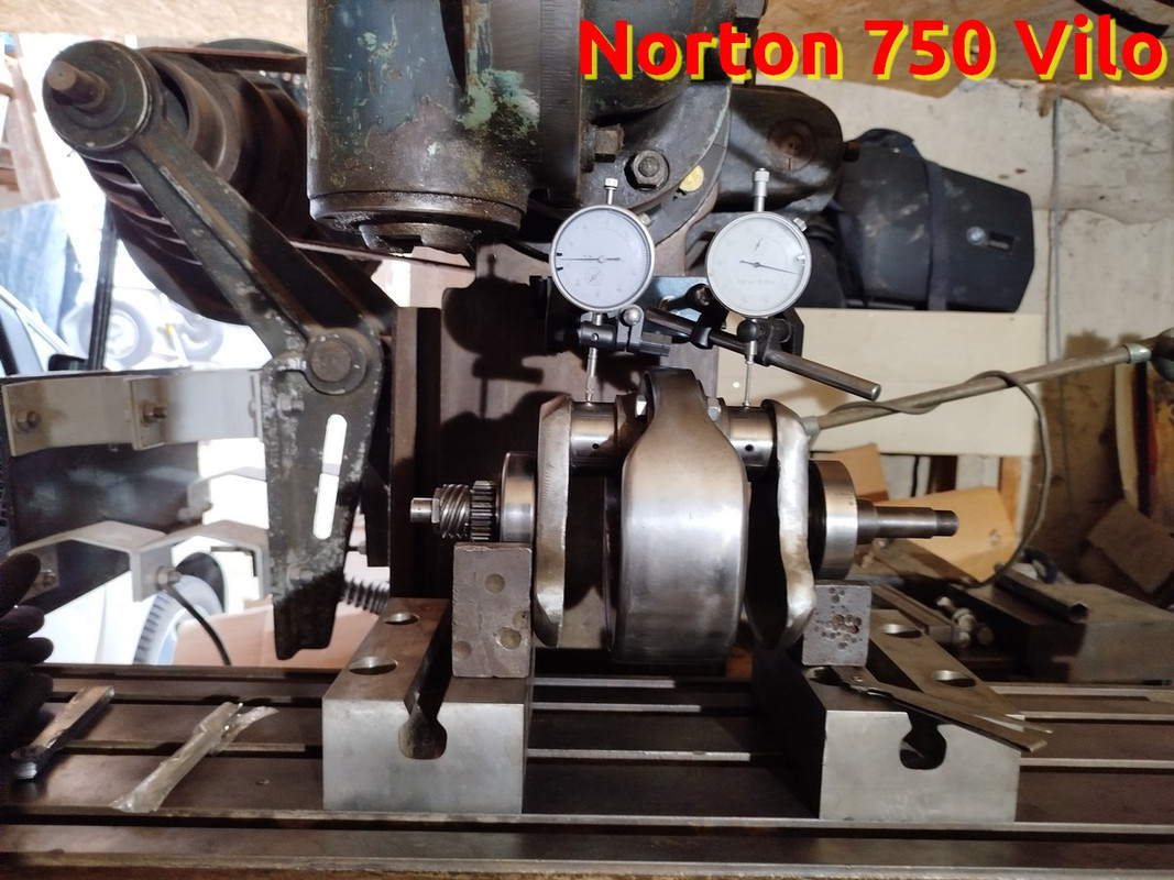

J'ai essayé sur la table de la fraiseuse, je pensais comparer le sommet des manetons en déplaçant la table (droite à gauche), il n'y a pas d'écart en hauteur (j'ai contrôlé avant), oui mais le sommet du volant central fait barrière à la tige du comparateur (10 mm de course), pas pratique, si je déplace aussi dans l'autre axe (avant, arrière) je fausse facilement la mesure, le seul intérêt de la table de fraiseuse c'est qu'il y a des rainures pour brider une pièce qu'il n'y a pas sur le marbre.
Donc retour sur le marbre, il faudrait mettre le vilo à plat sur 2 vés pour l'axe vilo,
et 2 cales strictement de la même hauteur pour mettre sous les manetons,
mettre des vis M6 ou plutôt M7, pour le fixer sauf sur 1 des 2 trous supérieurs qui servent normalement à bien centrer l'ensemble,
contrôler le faux rond,
si c'est bon percer un trou à 8 mm, mettre un boulon M8 avec une partie non filetée à 8 mm,
et percer l'autre,
éventuellement les autres, mais apparemment ce n'est pas forcément utile.
Et ne plus toucher à ce maudit vilo
J'avais mis des cales sous le petit vé de droite pour que les roulements de vilo soit à la même hauteur, vivement que je trouve des vés en bon état...
et percer l'autre,

J'ai essayé ce que j'ai écrit précédemment, vis de 6 etc, mais décidément des vés corrects me font défaut, même avec des cales sous le petit vé c'est instable,
donc il me faut des vés et les sites français de vente sont en vacances, normal c'est août, et sinon c'est Ebay provenance Inde (la Chine est devenue trop chère !?), mais en fait les premiers prix de tous les vendeurs semblent venir d'Inde j'ai l'impression.
Pour ces essais j'ai mis aussi une cale de 0,1 mm entre le maneton et le volant central (celui qui a été usiné en coin, un vendredi
J'ai l'impression que c'est un peu mieux, du moins j'ai une zone toujours à 0,12 mm de faux-rond, mais je me demande si ce n'est pas un défaut de surface, ce n'est pas très progressif, ça arrive après le clavetage évasé, et en amont du clavetage (qui a souffert) vers le maneton, là il n'y a que 2 ou 3 /100 mm, ça se trouve je me complique trop la vie !
Il y a quand même les 0,1 mm de défaut de // du volant central.

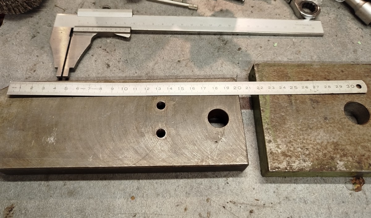

Ce matin courses diverses, et pèche à la ferraille aux "mains ouvertes" on y trouve un peu de tout et évidemment surtout de ce que l'on a pas besoin mais qui pourra servir un jour !

2€ le kilo ça peut aller, un jour les Norton finiront peut-être à ce prix

J'ai trouvé 2 bouts de ferraille bien épaisses qui pourraient me servir pour caler les manetons, des vés sont trop épais, trop larges.

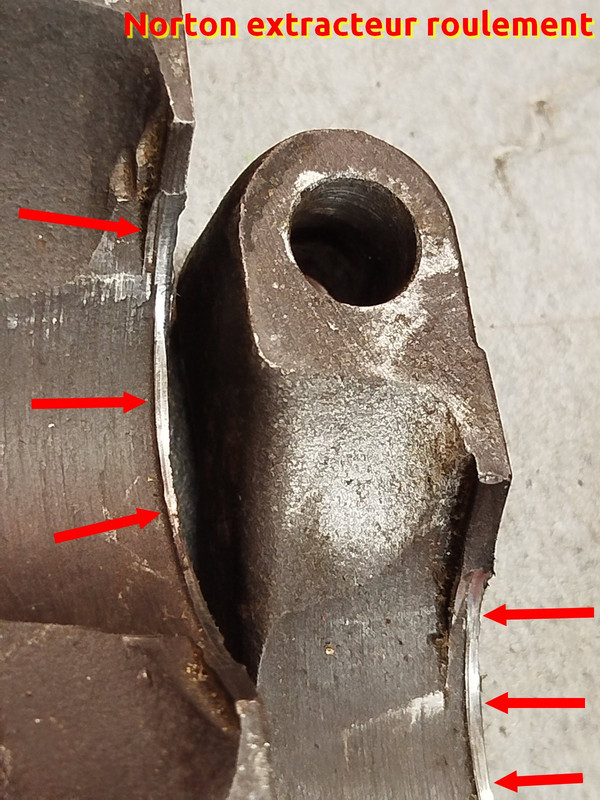

J'ai voulu extraire les cages intérieurs des roulements FAG, et bien sûr mon extracteur acheté en GB il y a longtemps a lâché, il faut dire que ça ne fait pas vraiment décolleur de roulement comme ceux que l'on voit maintenant, je vais essayer de refaire les bords... Sinon un d'occasion peut-être Facom, KS Tool etc au moins pour décoller sans abîmer.

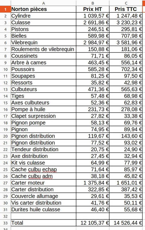

Petit amusement j'ai fait l'addition des prix des pièces neuves d'un moteur seul, je n'ai pas mis toutes les pièces mais déjà ça atteint presque les 15 000 €
A ce prix là j'achète une belle moto neuve !
