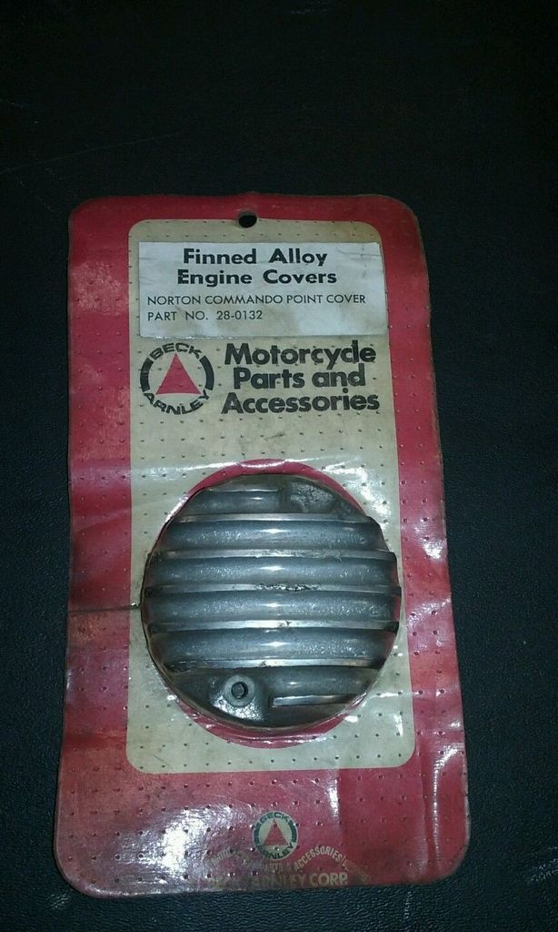

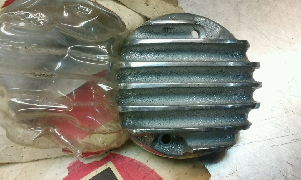

JuJu a écrit :Ca chauffe pas mal là oú est le tri spark, un cache plus haut et/ou rainuré pour faciliter le refroidissement permet de peaufiner le montage.
Sur les premières séries effectivement un petit module ne résistait pas suffisamment à la chaleur,à priori le constructeur y a remédier depuis,mais c'est sûr qu'un couvercle rainuré doit diminuer un peu la température intérieure,par contre en plus de 40 ans sur mes 3 commandos je ne me souviens pas du tout avoir vu de l'eau ou des traces d'humidité dans cet emplacement (couvercle sans joint ni pâte) pourtant on a fait des dizaines de milliers de kms sous la pluie,d'ailleurs ,en rupteurs, pas de ratés dans ces conditions :cry:
JuJu

J'avais vu ça mais le tarif me semblait prohibitif à 85 usd (+45 usd de port), il a tout de même trouvé preneur.
sinon ton dealer a une version à pas cher.

Faire des trous et laisser l'eau entrer ne me paraît pas bon : les connexions risquent de s'oxyder.
Pour les petites ailettes en plus je ne suis pas sûr que ça change grand chose à la température du carter de distribution et du circuit qui est en contact avec lui, mais bon si ça peut le faire un peu...
Messages : 3045
Re: Et encore une, 850 MkII
Je trouve ça joli quand c'est assorti aux caches-culbuteurs rainurés, pour la température, je ne sais pas :?
