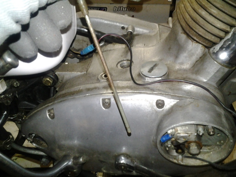

Je confirme , c'est bien une jauge pour le niveau d'huile de la boite :

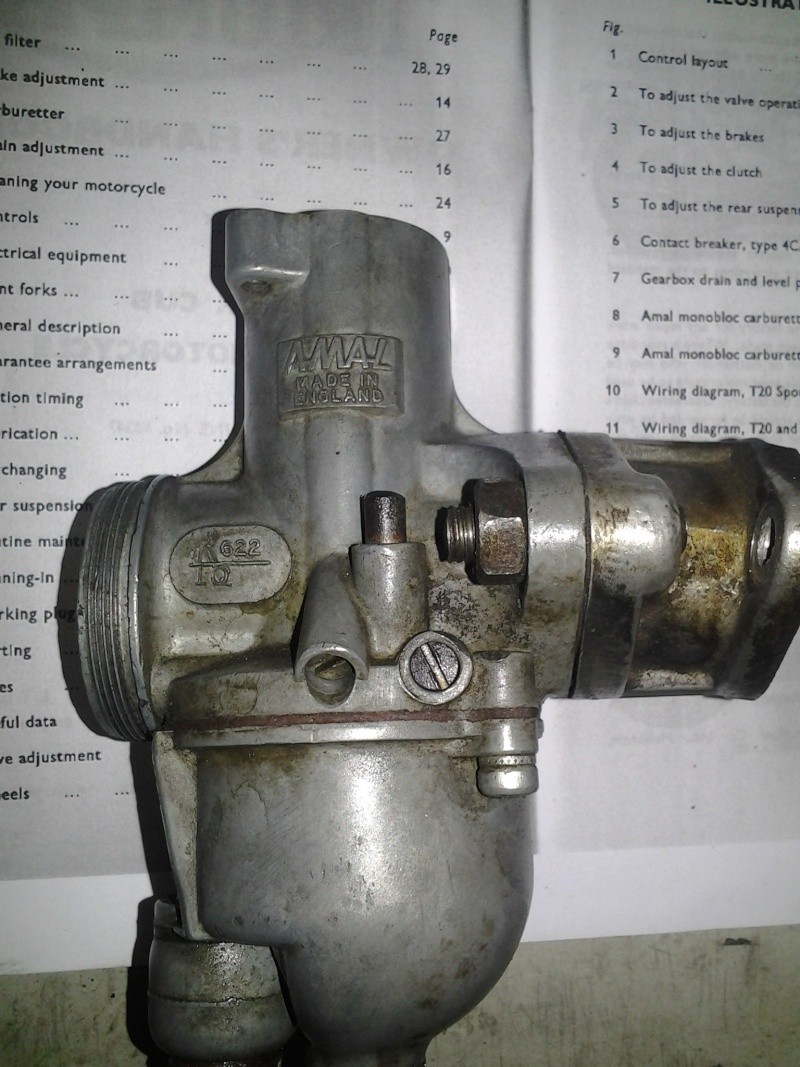

Bonne nouvelle le AMAL est ANGLAIS !... :mrgreen:
