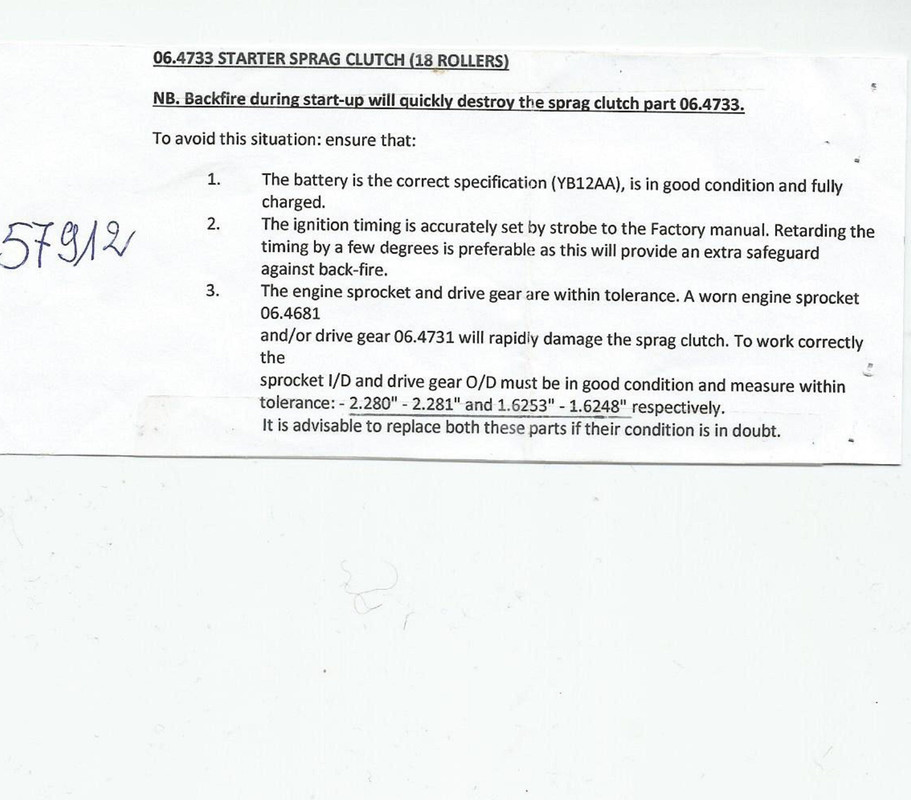

C'est pas toujours facile après plus de 45 ans d'avoir encore TOUTE LA TRANSMISSION DU DEMARREUR DANS LE PRIMAIRE en bon état surtout quand on voit les dégâts de la triplex dans le carter primaire intérieur.
Tu positionnes correctement la roue libre.
Est-ce qu'elle a démarré au démarreur ou si il entraîne pas du tout ?
Elle démarre normalement au kick ? Sans retour ou avec ?
Essaye de contrôler le diamètre intérieur du pignon sortie moteur et la piste sur le grand pignon fou ,les tolérances sont minimes,jeu en pouces ci-dessous.
Il faut vérifié aussi le système de débrayage,je sais c'est pas simple car il faut faire une douille adéquate :
:http://www.oldbritts.com/e_start_backfire.html
Pour moi la "réglette" côté primaire est juste dans la très grande majorité des cas à mon humble connaissance.

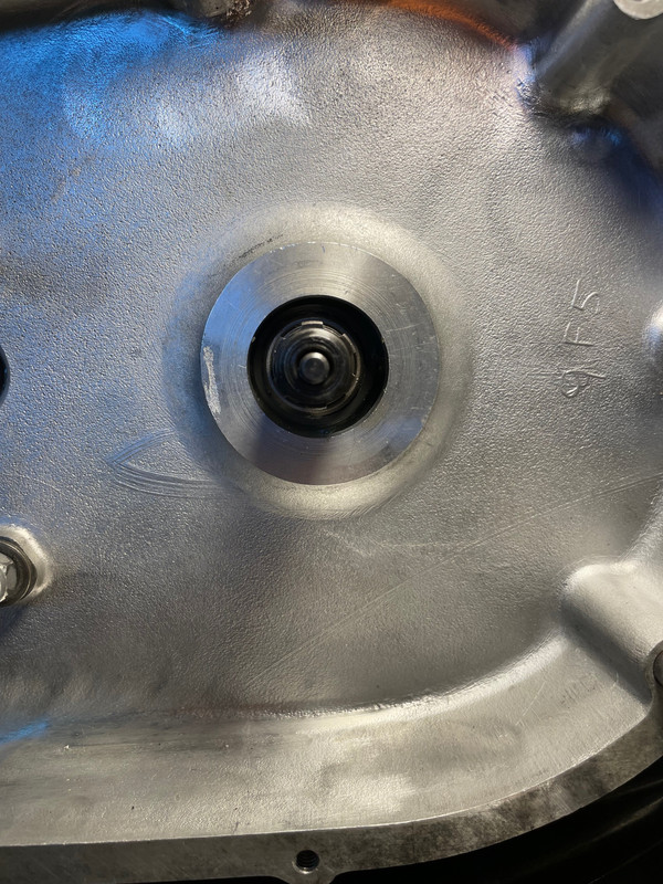

Actuellement, j'ai fait réparer le carter de transmission raboté par la Triplex défectueuse, et je l'ai remplacée par une neuve.
Je suis entrain de remonter le tout, mais je me posais la question sur le positionnement de la roue libre...

Le démarreur a fonctionné avant de casser la roue libre.
Au Kick, également.
Peux tu préciser ton idée lorsque tu dis: "Tu positionnes correctement la roue libre"...
je vais vérifier, comme tu me le proposes, les côtes du pignon sortie moteur et la piste sur le grand pignon fou.
Pour ce qui est d'ajuster le dispositif de contre allumage, je vais utiliser la méthode qui évite de fabriquer une douille appropriée, comme expliqué par Fred Eaton à la fin de son article.
OK pour l'allumage, donc pas la peine de chercher de ce côté là...

La roue libre a déjà cassé au kit, et aussi au démarreur...
Tu écris: "Oui tu positionnes la roue libre correctement"...correctement veut dire quoi pour toi?
Le démarreur a été changé par le nouveau: 064791B qui m'a été vendu par Norvil en 2008.
Autre PB, lors du remontage du carter intérieur priaire, je n'arrive pas a positionner correctement l'axe de boite par rapport au joint spi ( qui est neuf) du carter interne de transmission.
J'ai bien vérifié les diverses rondelles de calage, leur position etc...mais pour le moment le centrage me parait défectueux...Une idée à ce sujet?
Nota: Le pignon sortie moteur et le grand pignon fou sont hors côte!!! à changer
