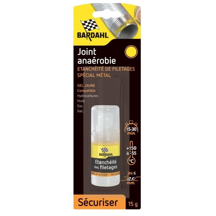

Peut être avec un peu de produit d'étanchéité pour filetage :
Chez "Norvoiture"
Chez "Norvoiture"
