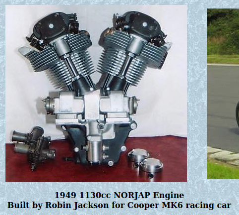

voila un moteur qui aurait trouver naturellement sa place dans un featherbed (si il rentre!)
Il a été réalisé pour une "Racing car"
http://www.doddington-kent.org.uk/Web_d ... NORJAP.htm

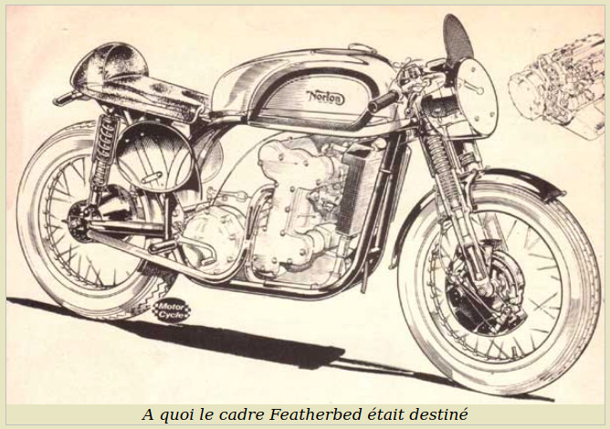

Un dernier pour la route, et pas des moindres source https://www.motos-anglaises.com/motos/n ... rique.html
