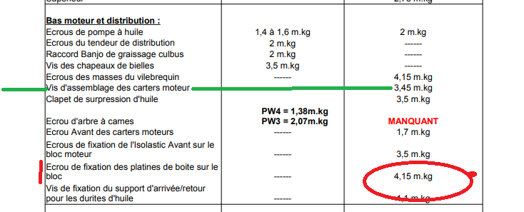

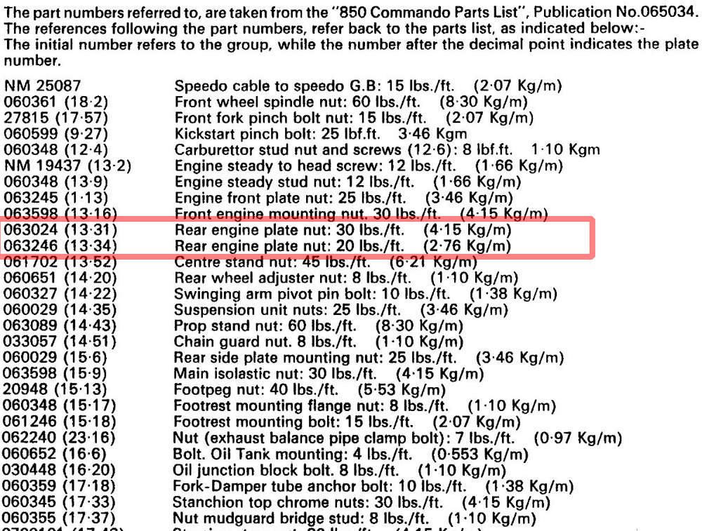

hello...tite question de serrage pour les 3 boulons de fixation du berceau au moteur . 2 font 3/8e ( N°29 ) et la 3e ( N°32) plus fine , 5/16e . la doc de couple de serrage donne le même serrage pour les 3. je crains de devoir trop forcer sur celle du bas, la plus fine . Ce que la doc appelle assemblage des carters c'est bien entre autre, ces 3 boulons ?
Re: isolastic arrière commando
Publié : 01 janv. 2020, 20:11
par Bertrand
Nan!
C'est "écrous de fixation des platines de boite sur le bloc" = 4.15 mkg et 2.76 mkg ou 30 lbs et 20 lbs

c'est l'éclaté de chez Andover Bertrand. donc serrage des 3 à 4,15 kg....çà me parait beaucoup pour celle du bas...
Publié : 01 janv. 2020, 20:33
par Bertrand
je viens de vérifier, c'est 30 lbs et 20 lbs
donc 4.15 mkg et 2.76 mkg

Bertrand a écrit : ↑01 janv. 2020, 20:33 je viens de vérifier, c'est 30 lbs et 20 lbs
Très intéressant ce document.
Où peut-on le consulter le parts list n’étant plus dispo.
