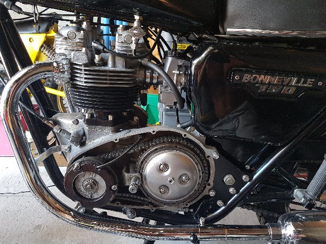

Publié : 23 mai 2020, 17:12
par PhilScorpio
Une petite photo de la mienne (chaîne Triplex), j'ai vérifié sa distension avant de la remonter, elle est dans la norme.
