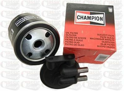

Tu peux aussi planquer un filtre à huile de type Norton sur le retour entre deux tuyaux ça permet d espasser les vidanges et de moins encrassé ton epurateur
