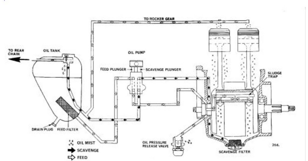

Jmi
Messages : 85
Inscription : 15 nov. 2015, 06:09
Localisation : Toulouse
Re: Surpression circuit lubrification Triumph 3ta
Message non lu par Jmi »
Philippe, merci pour ces précisions. Je reviens à mon moteur, sur le schéma, on voit que le clapet de décharge relâche de l'huile vers l'extérieur. Je suppose que la position du clapet doit être variable suivant le débit de la pompe (fonction du régime moteur) et pas en permanence à fond comme le mien qui pisse beaucoup. Sans doute doit-il doit être d'un tarage des ressorts non adapté à mon moteur, mais je dis peut-être des conneries, qu'en penses-tu ? En tout cas mis à part la centaine de roros que son changement va me coûter, je ne risque pas grand chose.
Messages : 10980
En principe, le surplus d'huile de l'excés de pression du à la pompe est éjecté dans le carter, pas à l'extérieur.
La plupart des Bonneville ne fuient pas de là. En tout cas pas ma T140 (même si ce n'est pas tout à fait le même système que toi : pas de bitonio qui sort.... mais un contact électrique qui allume un voyant si manque de pression)
Si ton clapet de surpression fuit, c'est qu'un joint ne fait plus son office.
Normalement, les clapets de chez SRM sont fiables et ne fuient pas.
