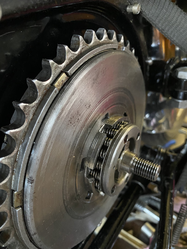

Voici vite fait la suite de l'aventure, en même temps que les pièces j'ai reçu le part list donc je me sui rend compte qu'il me manquait quelques pièces au niveau du carter primaire donc nouvelles commandes chez GROVE, les pièces manquantes plus des ressorts neufs.
Donc, je redémonte l'embrayage pour mettre le joint SPI entre le carter et le moteur, je vire les plaques frein des écrous pour mettre du fil frein, juste avant une dernière vérification du serrage des vis et HOP début du bingo des emmerdes !!!
Une des têtes de vis casse, deux heures pour sortir le morceau resté dans le carter, merci DREMEL, merci les forêts qui coupent et merci à la loupe grossissante à éclairage intégré :mrgreen:
Après ça je me suis dit qu'il allait falloir être patient.
J'ai repris le montage de l'embrayage et la ça a été la valse des ressorts impossible d'accrocher le filet sur le sleeve gear, à cause des ressorts qui se tordaient de rire.
J'ai fait des tas de tentatives avec un dispositif de maintien en place de l'embrayage avec des rondelles et l'écrou du pignon de sortie de boite, des sangles pour faire une pression pendant que je tournai pour visser, rien n'allait.
En final, j'ai trouvé une butée à rouleaux assez fine et miracle :cry: !!! elle allait parfaitement entre les 2 rondelles "sensées glisser l'une sur l'autre pour calmer les ressorts", j'ai remis mon montage en place et miracle, les ressorts n'ont pas bougés et j'ai pu enfin visser l'embrayage sur le sleeve gear.
J'ai une petite question pour les spécialistes, cette butée à rouleau fait environ 2 mm d'épaisseur, ça peut me poser des problèmes pour la suite des réglages ou c'est sans risques...

A priori la différence d'épaisseur doit pouvoir être rattrapée avec le réglage du porte-ressorts.

Neptune06 a écrit : 12 juil. 2022, 10:19 J'ai repris le montage de l'embrayage et la ça a été la valse des ressorts impossible d'accrocher le filet sur le sleeve gear, à cause des ressorts qui se tordaient de rire.
J'ai trouvé un truc imparable pour éviter que les ressorts (surtout neufs) ne se tordent au serrage :
Il suffit de remonter la bague porte ressorts (celle qui est pleine de trous) de manière à ce que les ressorts affleurent la bague, et là plus de problèmes.
Pour accrocher les filets il y a un outil (une bague noire épaisse intermédiaire) qui est dans le kit d'outils pour embrayage https://www.groveclassicmotorcycles.co. ... -Tools-Pro
qui permets de compresser les ressorts pour l'accroche en utilisant l'écrou du pignon, ensuite l'outil de serrage (long) se greffe dessus, sans ça c'est vraiment difficile.
La bague noire de compression à gauche (en utilisant l'écrou du pignon) et l'outil de serrage noir à droite.
