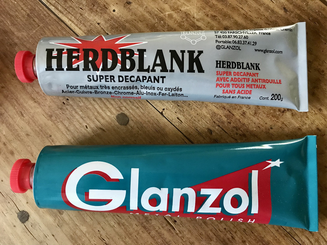

Sinon, sur place, j'ai acheté cela
Speed Moto Service m'en a fait la pub (il n'en vend pas), il m'a fait une démo sur place, un client qui passait par là aussi. Ensuite, des potes m'ont dit l'utiliser depuis des années, c'est top.
Comme indiqué sur la pub, le gris pour les pièces un peu rouillées, au 000 ou 0000 et le bleu pour la finition ou les pièces non rouillées. Ça tient 6 mois sans problème contrairement à ce qui se vend ici ou là.
Je vous raconterai à l'utilisation.
