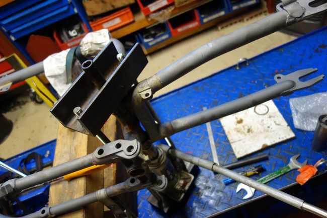

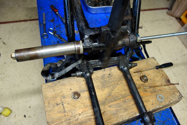

Je vais me faire une presse !
Deux profilé U larg 80, deux tiges filetées de 14 , un crick hydraulique 5T , et un embout pour pousser, qui rentre dans le tube sur 10 mm pour avoir un guidage et éviter qu'il ne ripe.
Je chauffe , et je pompe ! il me faut un levier d'un metre sur le crick, j'ai vraiment peur que tout éclate ! du coup je met mon casque intégral pour continuer !
Impossible d'appuyer plus fort sur le crick. Je chauffe et je laisse en pression pendant une heure ou deux...
A mon retour je donne qq coup de marteau sur le haut de ma presse (action - récation !) puis je libere tout, et je remet du dégrippant.
Le lendemain je recommence, je remet le crick et en avant et .... crac ! putain c'est venu !

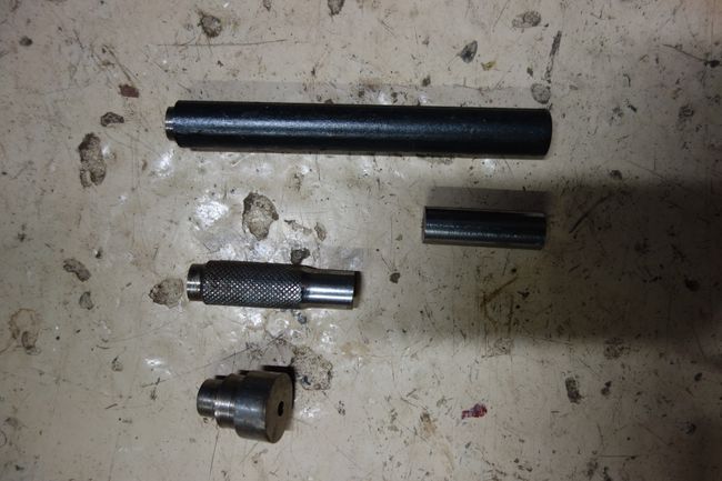

Ensuite il me suffitr de faire 3 axes de poussées de longeur différente jusqu'a la sortie totale ! la vache pas facile celui là !
De bas en haut , les axes de poussée successif

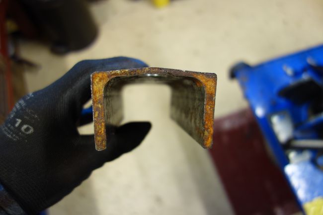

Le U de 80 plié , témoigne de l'effort...

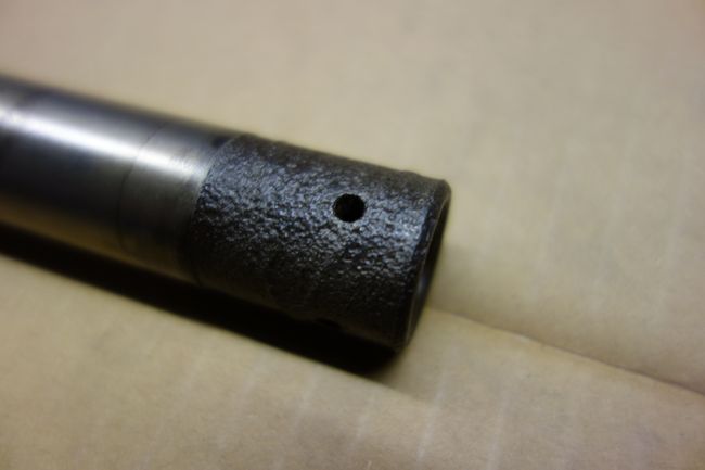

Et voilà l'axe, bien bouffé par la rouille
Pour le refaire, je ne sais pas si je reprend les portées au tour et refait les bagues , mais il faudra que je puisse aussi usiner les reserves de graisse ou si je met du neuf....
