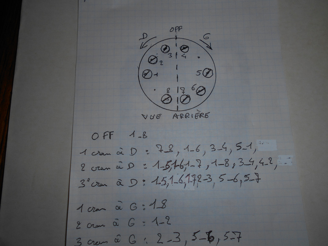

par laf
J' ai relevé 1.5 ohms. Le contacteur a bien 8 bornes, j' ai relevé les connections pour pour les 7 positions
Re: circuit de charge vieille anglaise
Publié : 22 juil. 2024, 15:34
C’est magnifique la lecture de 1,5 Ohm, je prends note!
Peux tu placer le commutateur sur 5 ou plus positions?
Publié : 22 juil. 2024, 21:23
par laf
voilà un dessin du commutateur à 7 positions et leurs continuités

J’étudie les liassions du commutateur par rapport le schéma Velocette LE que se suppose pour 6 positions.
