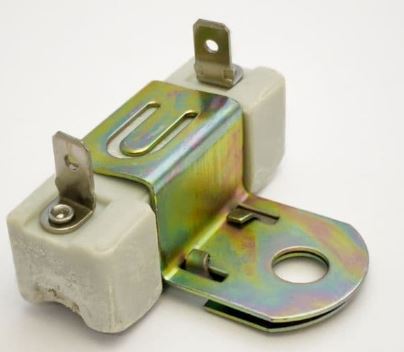

Le ballast resistor je l'ai viré, il commençait à se détériorer.
J'ai repris l'installation de l'allumage électronique Trispark T006
et refait le test qui est bon.
Sur le bord de la route, il y avait de l'étincelle au cylindre en berne.
