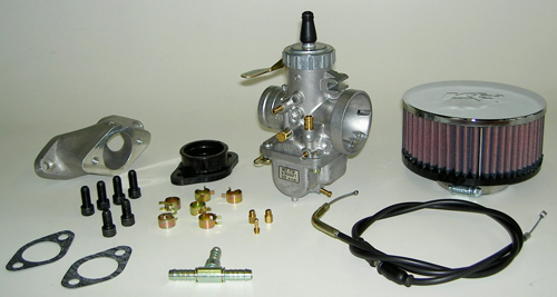

Autre question qui n'a presque rien à voir. J'ai lu quelque part sur ce forum que le kit monocarbu Mikuni de 34 convenait parfaitement à la 850. RGM précise semble-t-il sur son site que la pipe d'admission qu'il propose pour cet usage n'est pas la meilleure. En revanche, MAP cycles aux USA en propose un à 355.95 USD. Quelqu'un a-t-il un retour d'expérience sur ce genre de produit.
Je suis moyen satisfait de mon carbu en 932 et je sais que la pipe d'admission que j'ai, celle qui n'est fixée que par 2 vis, est loin d'être la meilleure de ce qui se fait dans le genre.
Ce matin on sonne et je vois un livreur de chez UPS qui m'apporte un colis alors que je n'attendais rien en ce moment.
C'est écrit dessus, ça vient de chez RGM.
Miracle, enfin mon kick spécial rallongé.
Comme quoi il ne faut jamais désespérer même de nos amis d'outre Manche. Reste à espérer que les chrome qui pour l'instant brille de mille feux est d'une autre qualité que celui du phare Emgo qu'il m'a vendu.

Normalement ce kit comprend: la pipe d'admission à 4 vis de fixation, le Mikuni de 34, le filtre type KN, le cable de gaz prévu pour, la bride d'adaptation souple du carbu et même les durites d'essence. A ce prix 328€ c'est quand même le kit complet mais il faut encore ajouter les frais de port environ 60€ ainsi que la TVA et la douane. C'est clair rien n'est cadeau.Francis V a écrit :328 euros ça fait quand même cher la pipe aux US plus le port et frais de douane
Si je compare chez RGM la pipe, de qualité très moyenne dit-il, est à 86€ le carbu MKII en 34 à 172€ le filtre KN à 52€ ajoute quelques bricoles, cable, durite, sans doute quelques pièces internes du style gicleurs boisseau etc... et 20€ de frais de port soit en tout au bas mot 60€ de plus on arrive à facilement à 370€ HT avec une pipe douteuse, un carbu de provenance inconnu sans parler de la mise au point qui risque d'obliger à changer un certain nombre de pièces.
chez MAP ils proposent, théoriquement, le kit avec les bons réglages et les bonnes pièces pour 388€ HT soit 18€ pour avoir un Mikuni préréglé au lieu d'un AMAL à mettre au point. Le tout étant de savoir si ce sont des gens sérieux ou si leur préréglage est parfaitement bidon, si toutes les pièces se montent bien ou si rien ne va parfaitement. Sans parler de l'inconnu des droits de douane proprement dits en plus de la TVA. C'est pourquoi je voulais savoir si quelqu'un avait déjà tenté le coup.

J'ai acheté un Kit mono carbu Mikuni VM36 et l'ai monté sur ma 850 Commando.
J'ai eu des problèmes insolubles de boisseau qui ne redescendait pas correctement a la coupure des gaz.
J'ai finalement abandonné et remonté 2 Amal .
Finalement une Commando marche très bien avec 2 Amal et les réglages d'origine !

Tout à fait Bruno et tu n'est pas le seul à avoir eu ce problème de boisseau (Lord Vincent entre autre
) qui redescend mal surtout par temps humide il semblerait.

jipé a écrit :Normalement ce kit comprend: la pipe d'admission à 4 vis de fixation, le Mikuni de 34, le filtre type KN, le cable de gaz prévu pour, la bride d'adaptation souple du carbu et même les durites d'essence. A ce prix 328€ c'est quand même le kit complet mais il faut encore ajouter les frais de port environ 60€ ainsi que la TVA et la douane. C'est clair rien n'est cadeau.Francis V a écrit :328 euros ça fait quand même cher la pipe aux US plus le port et frais de douane
Là je comprends mieux

J'ai un Mikuni sur ma BSA apres une dizaine de milliers de bornes par temps de pluie il s'est mis a rester accélère , puis ensuite de temps en temps meme par temps sec
Je pense que le ressort est faiblard j'en ai mis un neuf sans trouver une différence de hauteur et de dureté avec l'ancien
Pour le moment ca marche bien , j'avais pensé à doubler le ressort mais l'un des intérêts d'un mono carbu c'est la souplesse de la poignée
Je pense que sur les Commandos le probleme est plus marquant à cause du gros diamètre 36 au lieu de 30 sur ma BSA
Personnellement je trouve dommage un mono carbu sur une Commando , ça fait pas gagner grand chose et ca casse la ligne carbu culasse qui est à mon avis réussie

http://www.hollandnortonworks.eu/en/exc ... ando-partsBest single carb kit available. Kit includes Mikuni 34mm carb, 2-into-1 manifold, K&N airfilter, throttle cable and all necessary fitting parts. Guaranteed easy starting, steady idle, and good performance. Simple to fit without any modifications and easy to tune (comes with tuning manual).
Prijs: €398 including VAT
