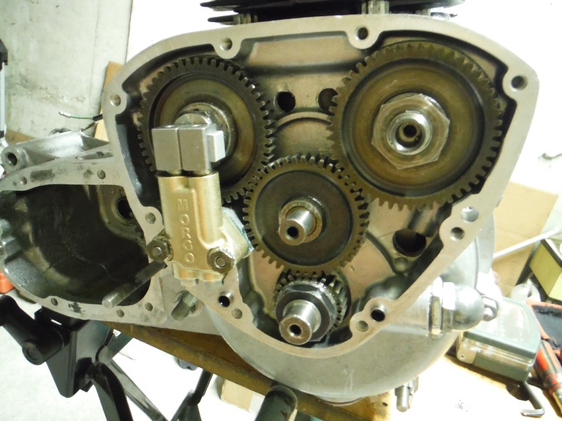

Luc94
Messages : 5190
Localisation : 94
Message non lu par Luc94 »
Du nouveau : Ca avance !! :roll:
Jeu des culbus fait, un peu gras ( jeu d'enfant avec les mushroom et une petite clé allen )
Contrôle de la distribution : OK
Pompe Morgo :
Petits coups sur les billes avec un jet en bronze rectifié pour l'occasion
Nettoyage à la bombe .... pas mal de limailles éjectées : Morgo aurait pu le faire :roll:
Pose de la dite pompe en y laissant le plus d'huile possible
Les 2 joints toriques du carter de distribution sont posés dans le bon sens :roll:
Demain, je ferme le carter de timing

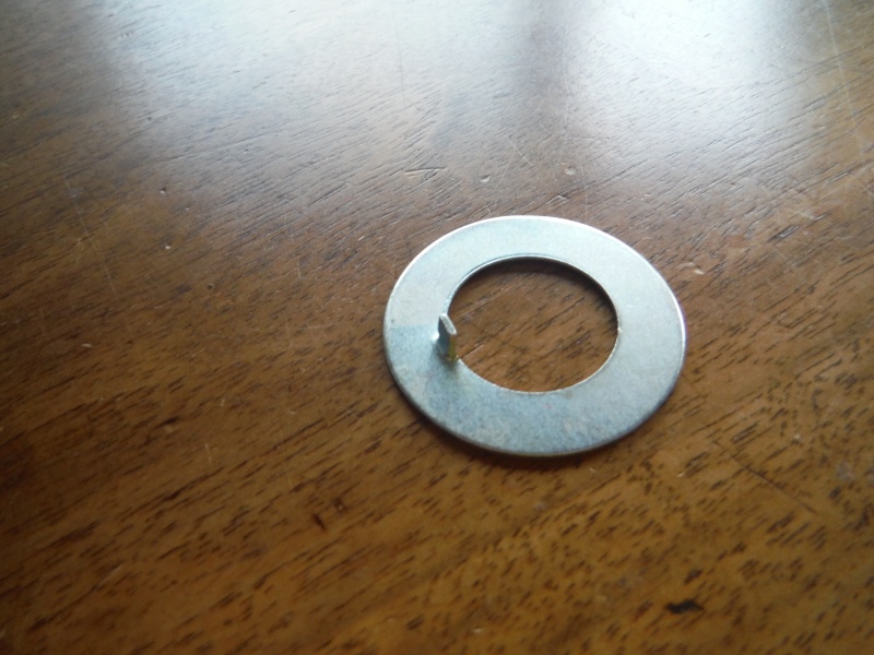

Au fait, j'ai une rondelle frein qui reste de la pochette complète ( rondelle fine ronde avec une petite encôche pour aller dans une gorge )
Image : faut il une rondelle frein à l'écrou du vilo côté timing ( il n'y en avait pas au démontage, pas sur la part liste mais bon ... )
