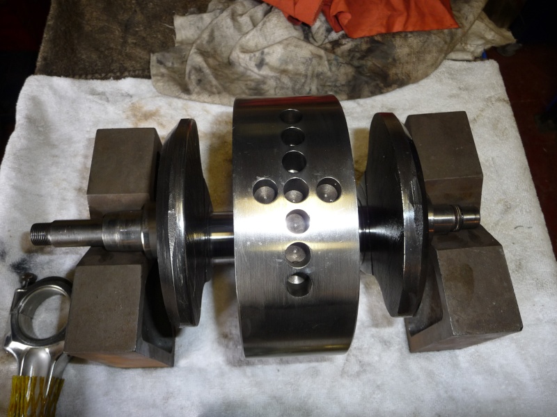

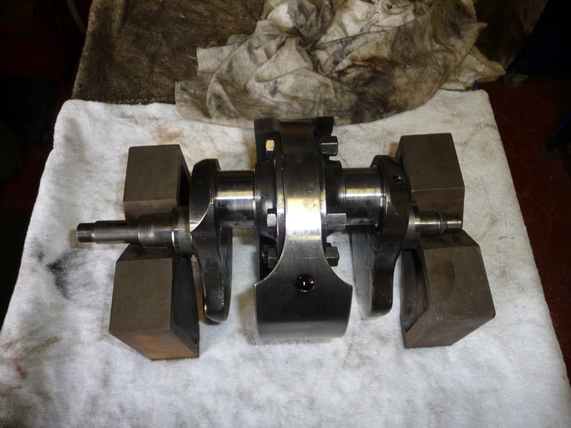

Salut Yves
C'est bien un vilo de 750 Commando avec 89 de course et des bielles de 650 bonnie,je pense que les manetons ont ete diminues.
Je viens de retrouver la listes des pieces que j'avais remplace à la derniere refection moteur en 1986 et c'est bien des coussinets de bielle Triumph.

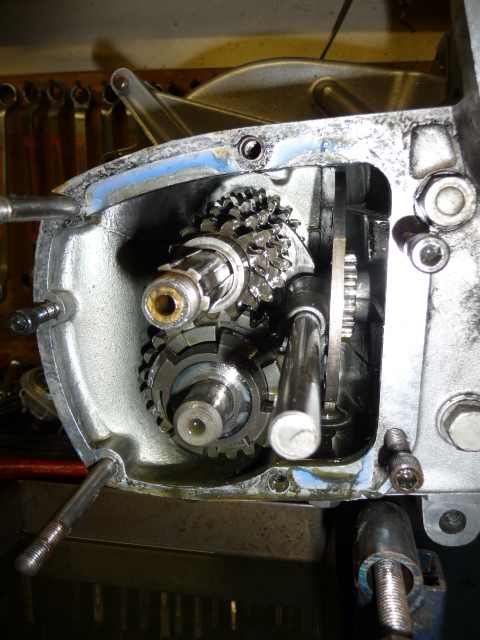

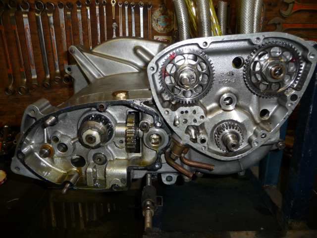

Petite journee et gros efforts
Si je tenais le Mickey qui a serre l'ecrou du pignon de distribution sur le vilo............ :mrgreen:
Enfin,un peu de chaleur et de la perseverance :roll:
Pour la boite.........tout baigne dans l'huile :lol:
Et elle a toute ses dents

Re: Travaux d'hiver et divers
Quelques nouvelles du demontage,le vilo se porte bien :lol: un bon nettoyage et une paire de coussinets neufs feront l'affaire :wink:

Mais si les manetons ont été réduits, ils font quelle épaisseur maintenant?
C'est juste comme ça qu'on fait casser un vilo Norton et qu'on accuse la marque par la suite!

Salut Bertrand
Les manetons font 41,24 soit la cote standard du 650 Triumph et comme le vilo est d'origine cela prouve quand meme une certaine robustesse de l'ensemble :lol:
