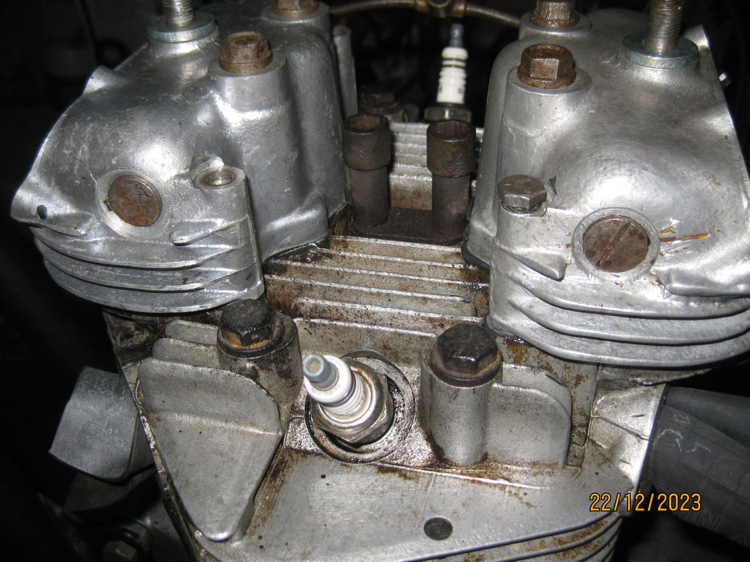

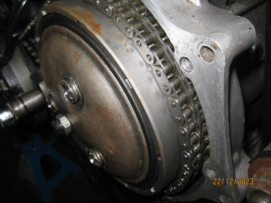

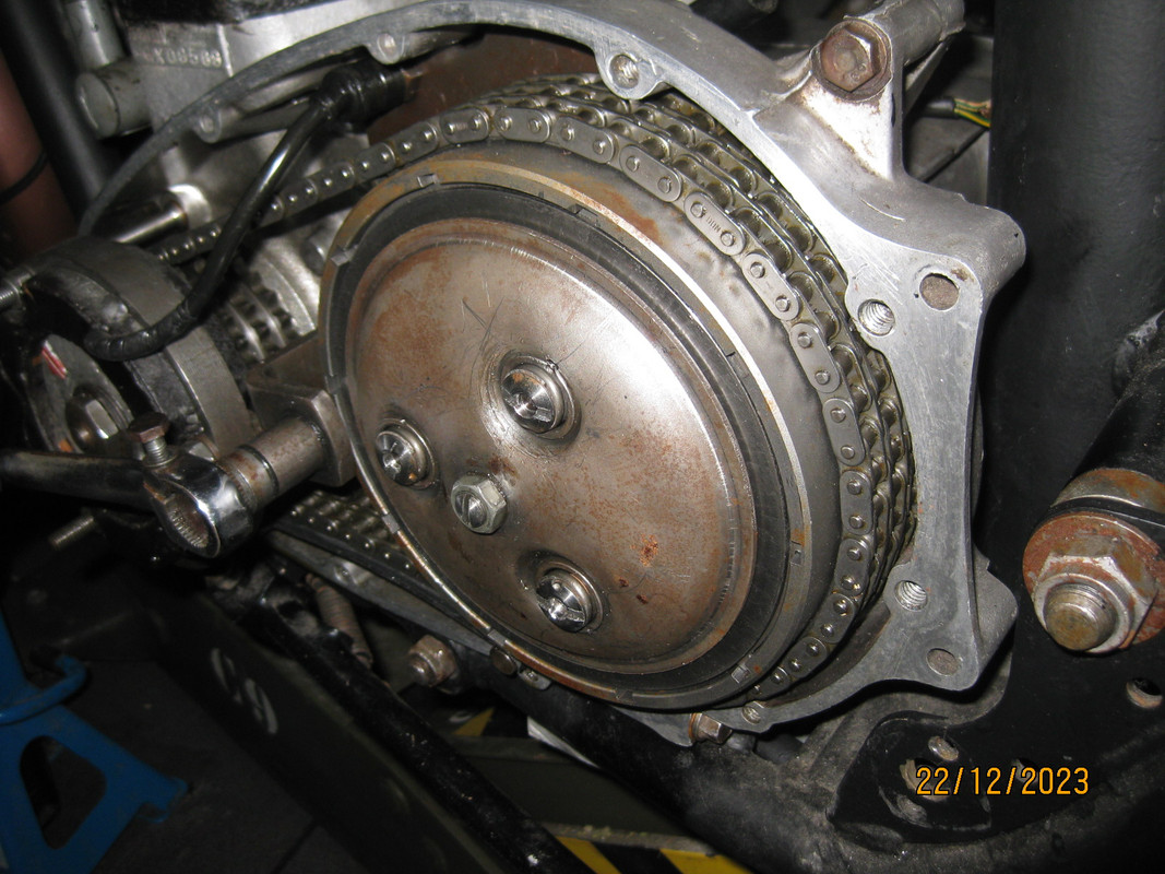

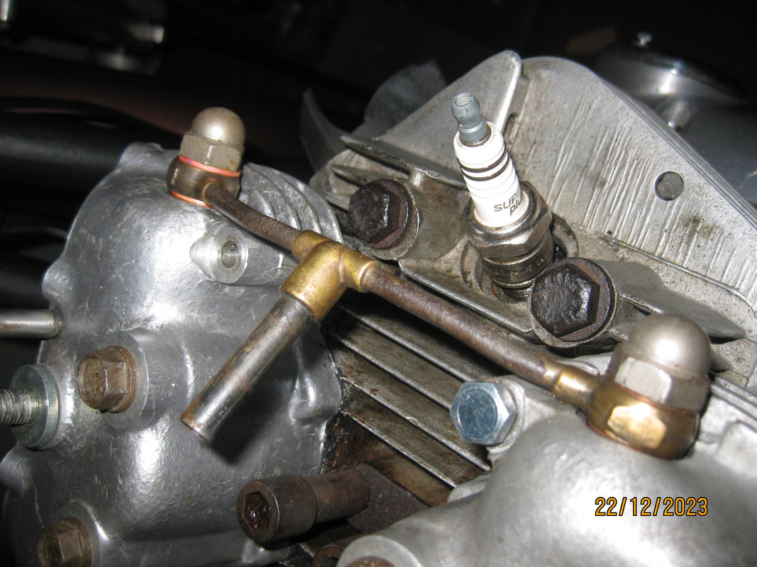

Hello,
1 - J'ai travaillé sur le kick bloqué, malgré le système mécanique simple pas facile de voir le problème avec le carter. Néanmoins ou il bloque ou il descend mais accroche à mon avis la première dent du kick quadrant. Solution de Shadock un meulage à réaliser, le système avec débrayage n' a pas réussi.

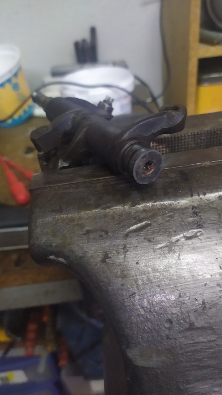

2 - Les rocker box montés, je fixe la canalisation huile côté échappement, je n'avais pas démonté le côté admission et là pas de serrage je constate que l'axe rocker tourne, et que cet axe a subit un bricolage. Quel est le travail a envisager ??
3 - Embrayage le plateau de pression ne louvoie pas, y a t'il une dimension minimale à respecter entre le plateau et le premier disque ?.
Il y a de la rouille superficielle sur des pièces en cause l'humidité du garage.
- jacques F
- Messages : 1838
si l' axe du rocker box tourne, ça peu vouloir dire que le joint torique est Hs, ça vaut le coup de démonter et le changer, on dirait qu'on a fait une empreinte" tournevis" pour pouvoir le maintenir
- gigi
- Messages : 7746
Et aussi qu'il n'y a plus de serrage ...L'axe entre dur dans le boitier , normalement ....

C'est donc ce joint torique qui empêcherait l'axe de tourner ?

C'est le montage d'origine jean-luc ! l'embout est monté serré sur l'axe .
tu les trouves en inox chez Motalia
https://www.motalia.co.uk/triumph-650-r ... -set1.html
