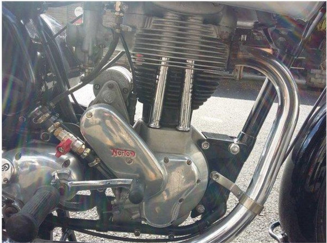

absolument Philippe , faudrait que j'y monte un système comme sur les anti vol de disques..pour ne pas démarrer avec  mais là pour ne pas démarrer robinet fermé !

				donc, tu monte un mano et bien sur tu le surveille au moment du démarrage.

Aux chiottes, j'approuve,   là c'est pratique ça permet de réparer la chasse d'eau sans couper l'eau de tout le quartier....
Plus sérieusement je me demande si j'acheterai une machine équipée d'un truc comme ça. J'aurai toujours un gros doute   sur l'état du moteur, vu le prix,le boulot et les emmerdes d'une réparation.

				Et pis c'est moche de toutes façons !

				Le but est d'échapper au rituel de la vidange si on ne roule pas tous les 15 jours (ben oui, on peut ne pas être en retraite et avoir plusieurs motos...).Tricati utilisait un pince à clamper direct sur la durit en sortie de réservoir. Mais dans la durée, ca revient à mettre un robinet.
La "solution" semble être celle de Michelvincent, c'est à dire la valve avec la bille et le ressort.
Pour ma part, je reste sur la vidange. Et pour simplifier le démontage, j'ai installé un bouchon "sump filter" avec un "réducteur de trou" plus facile à démonter.
Mais après, chacun fait ce qu'il veut...
