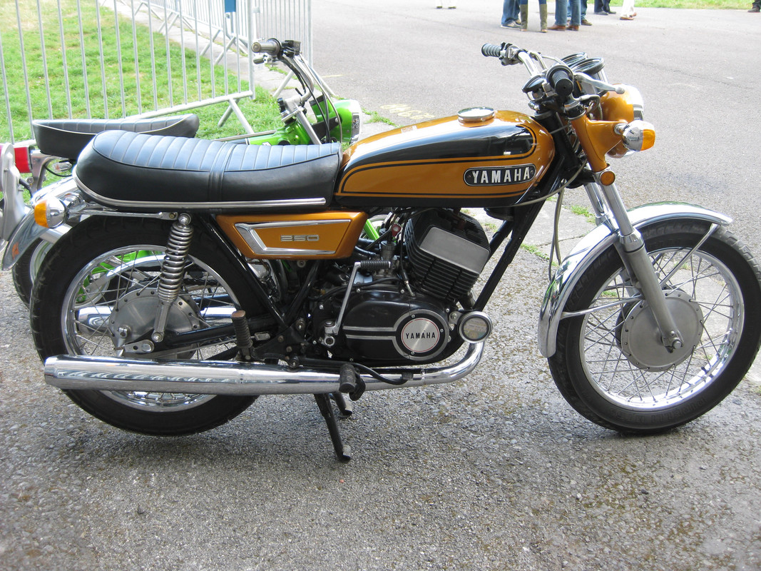

Pachi a écrit : 28 sept. 2019, 13:19 Tu parles sur le Yam 350RD?
Pour Pachi :wink: ça
en 350.

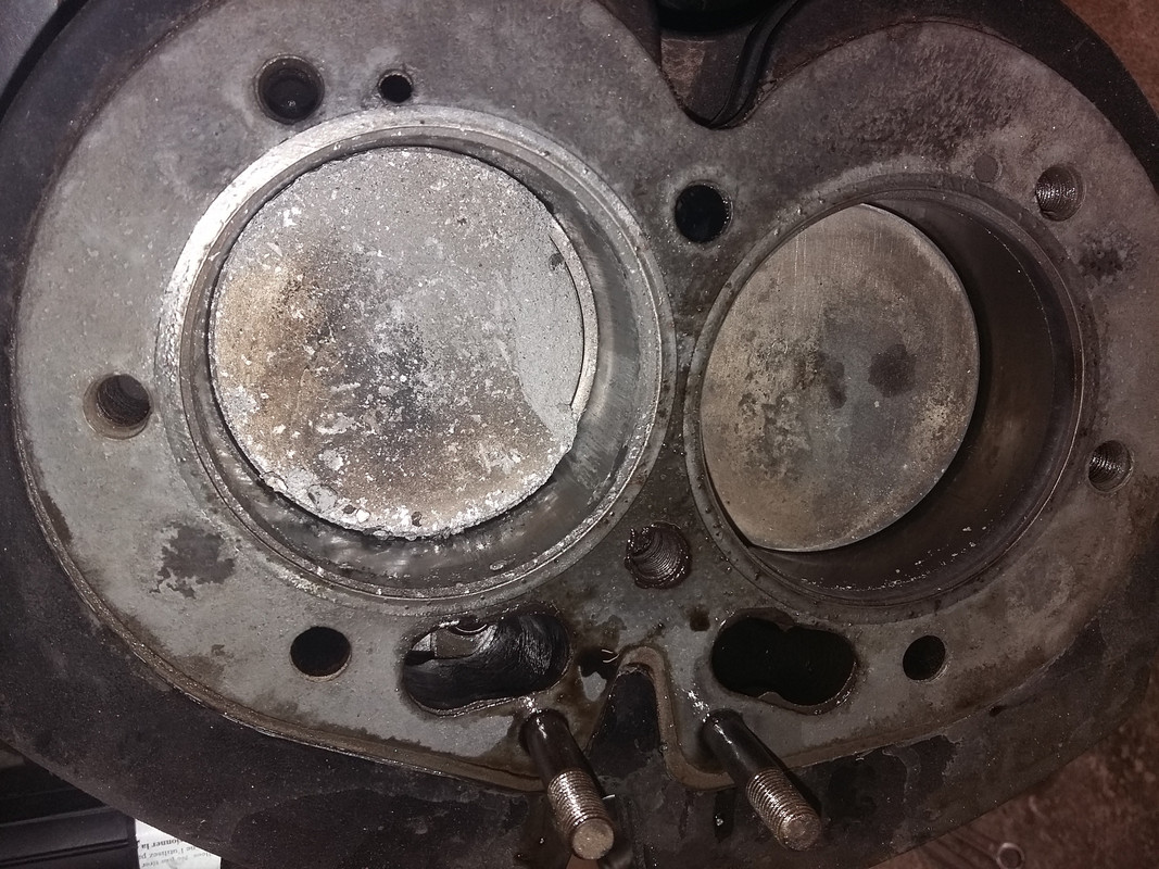

Triste bilan en vérité ! :shock:
Piston en partie décalotté, au dessus du segment de feu, ce qui explique tous les résidus d'alu dans la chambre de combustion
Soupape échappement bloquée en pleine ouverture. On voit pas bien sur les photos
Cylindre bien marqué
Donc, à première vue :
Réalésage, remplacement des pistons + segments, remplacement des 2 soupapes du cylindre droit, remplacement des sièges ?, des guides ?
Je vais déposer le bloc cylindre, pour voir à l'étage du dessous :shock:

C'était forcément de l'alu en fusion qui était venu barbouiller la bougie...
Par contre, comme le piston n'est pas percé, tu aurais peut-être eu une compression normale...
Devait y avoir des bouts d'alu au dessus du piston ???
maxime
Messages : 1191
Re: En panne sur l'autoroute !
Message non lu par maxime »
Plein de petits morceaux d'alu fondu, j'ai pas fait le ménage encore
Sur la queue de soupape également, il y a de l'alu amalgamé, qui doit empêcher la fermeture
Mais vu le coup de chaud, je suppose que la soupape sera à remplacer, avec le siège, et peut-être le guide ?
Même traitement à prévoir pour la soupape d'admission, je présume, elle a du avoir chaud aussi ?

la culasse ne semble pas avoir ramassé, c' est déjà cela.
Reste à déterminer le pourquoi : carburation trop pauvre sur le cylindre, défaut de lubrification...

Pas de doute à ce sujet, j'ai récupéré un peu plus d'1 litre d'huile seulement ! :shock:
Pour appeler un chat un chat, il ne s'agit pas d'un défaut de lubrification, mais bien d'un défaut d'attention de ma part, abruti que je suis, j'aurai du être plus vigilant
C'est pas parce qu'elle ne consommait pas d'huile, qu'il ne faut pas surveiller pour autant, je me bafferais ! :?
Maintenant, le mal est fait, c'est comme ça, faut y remédier au plus vite :wink:

maxime a écrit : 01 oct. 2019, 15:15 Pas de doute à ce sujet, j'ai récupéré un peu plus d'1 litre d'huile seulement ! :shock:
Où ça ? Dans le bas moteur ?
Mais à part ça, au vu des images, carburation pauvre probable pour faire chauffer comme ça...

Dans le bas moteur, mais quasi plus rien dans le réservoir d'huile :shock:
Carburation pauvre, peut-être. Pourtant les bougies avaient la même teinte marron chocolat

Problème de consommation d'huile ? 1 petit litre d'huile c'est vraiment très très peu,tu devrais rouler plus souvent à 130 pour contrôler cette consommation ? Tu avais regarder ton niveau,à chaud, avant de partir ?
Ca confirme,malheureusement ce que j'ai écris plus haut probablement : manque d'huile = défaut de lubrification = surchauffe. :cry:
Mais je rechercherais aussi, pour être tranquille,une éventuelle prise d'air au carbu droit,contrôle de la planéité du carbu côté pipe d'admission et des 2 plans de joints de la pipe.
Il te faudra bien nettoyer tout ton moteur,surtout le circuit d'huile y compris réservoir,pompe à huile etc....
